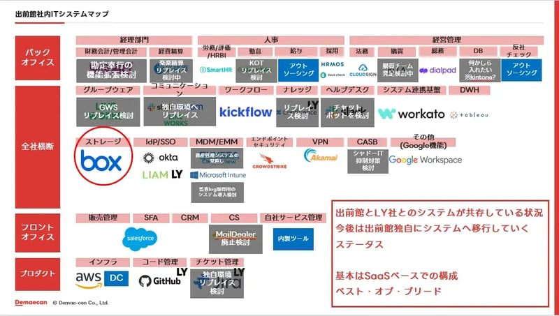

システムの基本的な考え方として「モノは持たない」SaaSをベースにベスト・オブ・ブリードで構成しており、各サービスの強みを活かし組み合わせることで社内システム全体を構築しています。Boxもストレージ分野を担うサービスとして導入しました。

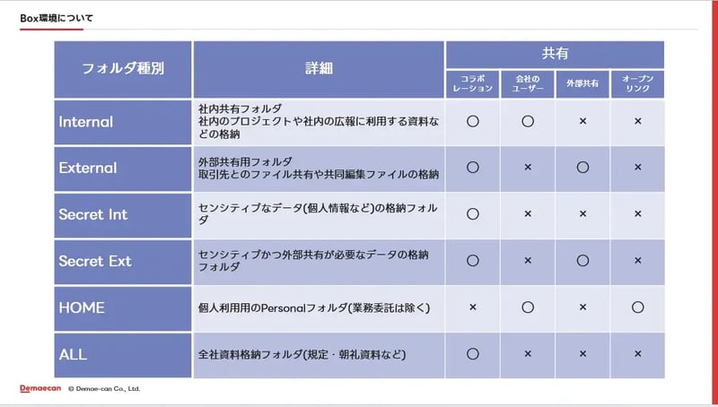

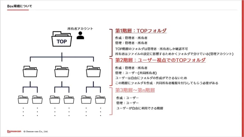

Box環境としては6種類のフォルダを用意し、 それぞれ共有範囲に違いを持たせ使い分けて利用しています。
Boxを軸にした導入アーキテクチャと連携施策 — Okta/iPaaS/社内システムとの統合

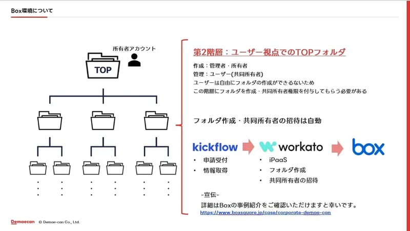

Boxのフォルダ構成は、クローズドな環境を採用。TOPフォルダの所有者アカウントを分けることによって、下位階層のフォルダに設定を反映させており、この設定が先述のフォルダ種別の共有範囲に影響しています。

課題1:フォルダ作成依頼の処理負荷
ユーザー視点でのTOPフォルダである第2階層は全て管理者が作成し、コラボレーション付与を行う必要があります。しかし、Box管理者アカウントにログインできるユーザーは数人しかおらず、かつ他の業務もあるため、出前館全体のユーザーから来るフォルダ作成依頼をさばくのは継続困難な状況でした。
そこで、kickflowを導入し自動化の実装を行いました。具体的には、kickflowがフォルダ作成依頼の申請受付と情報取得を行い、RPAであるWorkatoに送信。受け取った情報をもとに、Box上にフォルダを作成しコラボレーションを付与します。この運用において、情報システム部が行う作業はkickflowでの承認のみとなりました。

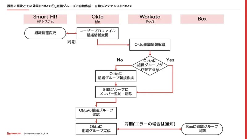

そこで、組織情報に基づいたグループの自動作成及び、メンテナンスの仕組みを構築することで、ユーザーの要望を全て満たすことができると判断し、設計に取り組みました。連携したシステムはSmartHR(HRシステム)、Okta(idp)、Workato(IPaaS)、そしてBoxの4つです。
課題2:コラボレーション管理の負荷と統制
具体的には、SmartHRが保持している組織情報を人事が変更すると、Oktaのユーザープロファイル組織情報も同期され、その変更がトリガーとなり、Warkatoが組織情報を取得します。
その後、Okta上に組織グループが存在するかを判断し、存在する場合は既存の組織にメンバーの追加・削除、存在しない場合は組織グループを新規作成しグループにメンバーの追加を行います。作成・編集されたOktaの組織グループをBox上に同期することで、Box上に最新の組織に基づいた権限グループが作成されるという流れです。

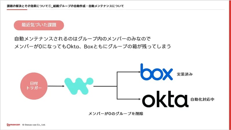

自動メンテナンスされるのはグループ内のメンバーのみのため、メンバーがゼロになってもOkta・Boxともにグループの箱が残ってしまいます。メンバーがいないグループの箱が残ってしまうことで、ユーザーの検索性や同じ名前の組織ができた際の自動化フローに影響が出る可能性があります。現在対応中ですが、日付をトリガーにして、WorkatoがBox・Okta上にあるメンバーがゼロのグループを削除するフローを構築中です。

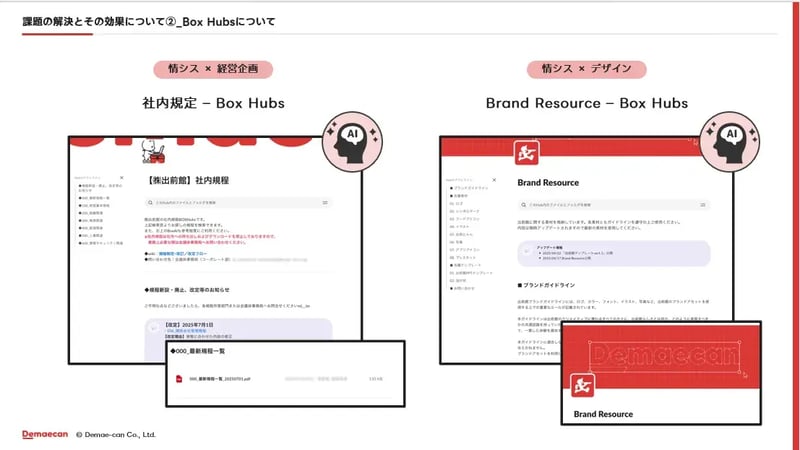

そこで、この課題の解決策として、Box Hubsによるポータルページを作成することにしました。Boxカスタマーサクセス担当に相談し試行錯誤した結果、導き出した手法です。
Box HubsはBox Enterpriseプランで利用できる機能で、Box上のコンテンツをポータルページとして整理・公開することが可能です。この機能によりユーザーはフォルダを開かなくても、1つのページで必要な情報にすぐアクセス可能になります。
まさに、Boxをただの「ファイル倉庫」から「使うための場所」へ変えるための施策です。
実装事例としては、経営企画グループと協力して整理・公開した「社内規定」や、デザイン部と協力して出前館のロゴなどを整理・公開した「Brand Resource」などが挙げられます。
Box Hubsはデザイン部によりサイト専用のバナーも作成され、見やすさ・わかりやすさなどにも力を入れています。
