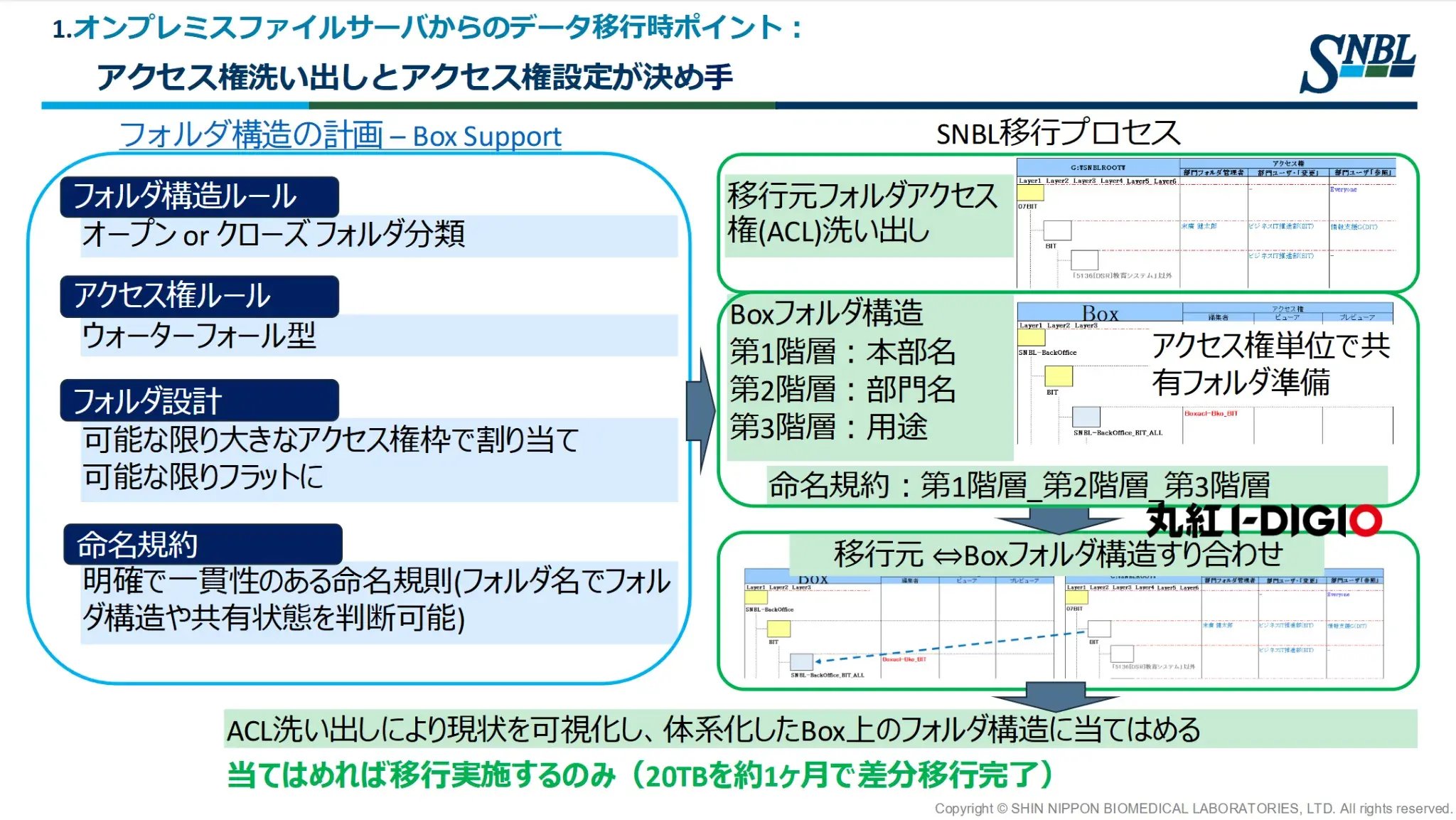

オンプレミスファイルサーバーからBoxへの移行は「アクセス権の洗い出し」と「アクセス権設定」が鍵
当社のBox移行において最も重要だったのは、綿密な準備でした。特にアクセス権の設計には細心の注意を払いました。
Box設計上のルールはシンプルですが、アクセス権のルールが「ウォーターフォール型」であることが注意すべき点だと考えています。下位フォルダでアクセス権を削除できないため、アクセス権とフォルダ構造をよく考えて設計する必要があるからです。
そのため、まず移行元のアクセス権がどうなっているか把握しておかないと設計は厳しいと考え、アクセス権の調査と主管部門管理者の洗い出しを行いました。現状を可視化することで、移行先にどのように当てはめるかを明確にできました。
これと並行して、Boxフォルダ体系を設定しました。構造は事業形態、業務ごとに分けて3階層構造とし、なるべくフラットな構造としました。
また、フォルダ名は普遍的な名称を用いることを心がけました。階層を深くしすぎると、利用者、管理者ともに使い勝手が悪くなるため、可能な限りアクセス権設定数は大きくすることにも留意しています。
移行元と移行先の関係を示す図を作成して、利用部門にイメージを持ってもらうようにしながら設計を行った結果、当社では20TBのデータを約1ヶ月で移行完了しています。2024年の子会社統合に伴うファイルサーバーからBoxへのデータ移行時も同じ手法で対応しました。

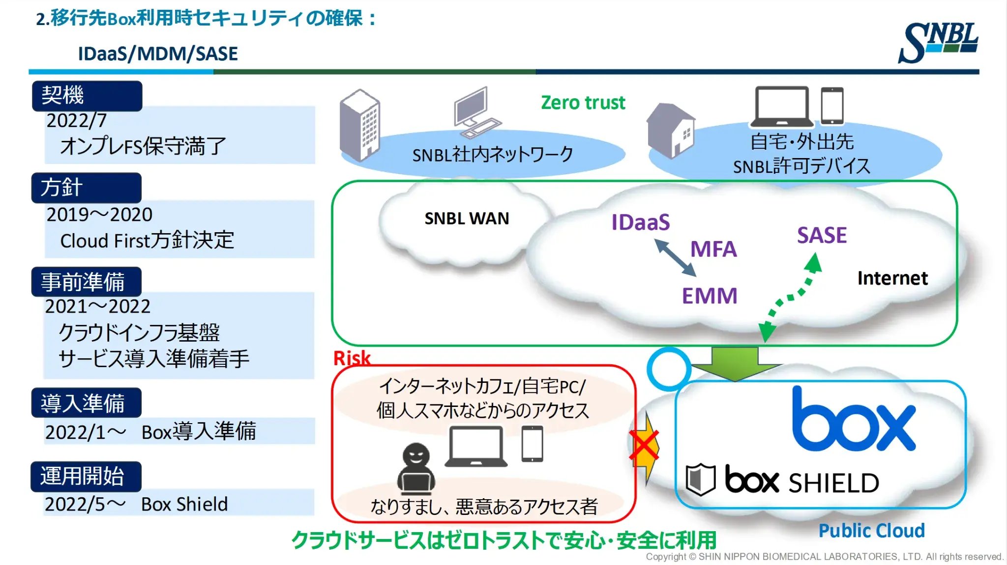

IDaaSなどによるゼロトラスト基盤への移行とBox Shieldの活用でセキュリティを確保
当社では、Box導入と合わせて包括的なセキュリティ対策を実施しました。
  • セキュリティ対策とIT基盤整備
ファイルサーバーのクラウド化に際し、パブリッククラウドサービスのセキュリティ対策を考える必要がありました。そこで、クラウド利用に対するITインフラ基盤として、ID管理のIDaaS、デバイス認証・多要素認証のEMM、ネットワークとインターネット通信セキュリティ対策を組み合わせる形で、境界防御型からゼロトラスト型への移行展開も行いました。

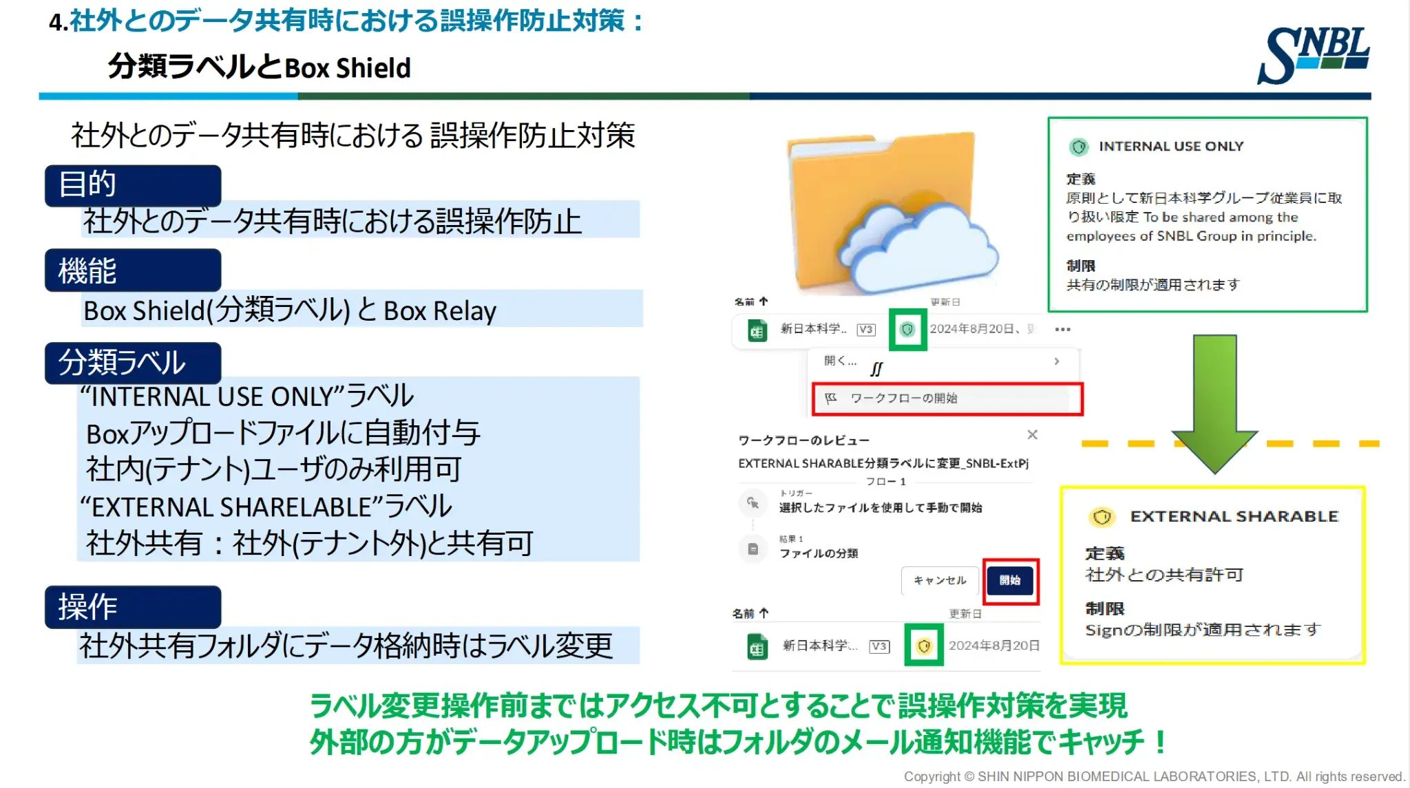

  • 社外データ共有時の誤操作防止対策
特に力を入れたのが、Box Shield(分類ラベル)を活用した誤操作防止対策です。Boxでは、オンライン上で簡単に社外の方ともデータ共有が可能ですが、本来A社に共有すべきデータをB社共有フォルダに格納した場合、当社が気づく前に相手様が先に確認されると問題になってしまいます。
そこで当社では、メールの誤送信対策において、外部メールは一旦保留して、宛先・添付ファイル内容を確認した上で送信する仕組みと同様のことができないか考え採用した方法が、社内ユーザーしか利用できない「Internal use only」というラベルと、社外の方も利用可能な「External sharelable」というラベルを使う方法です。社内共有フォルダには、「Internal use only」が必ず適用されるよう、Box Shieldのアクセスポリシー機能でポリシー設定しています。
社外共有フォルダにデータを移動・コピーした際は、その「Internal use only」ラベルが適用された状態となります。そのため、ラベルの変更を行うためのワークフローをBox Relayで起動し、その操作を行うことにより、ラベルを「External sharelable」に変更して、ここで初めて社外の方がアクセス可能な状態となります。
外部の方がファイルを置いた場合については、フォルダのメール通知機能を利用することで、ほぼリアルタイムで相手がデータを置いたことに気づき、適切な操作を行っています。当社ではこのような対応を行っているため、Box Driveは導入していません。

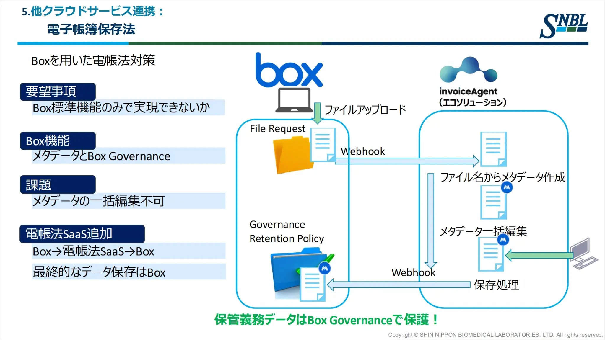

  • 電子帳簿保存法(電帳法)対応
2024年1月から電帳法が施行されました。追加コストをかけないで何とかできないか、利用部門と検討し、メタデータとBox Governanceを組み合わせることで実現できることがわかりました。同時に、メタデータの登録を一括変更できないという点が、運用上の課題になることも想定されたので、他のクラウドサービスと組み合わせることを検討しました。
具体的には、Boxにファイルをアップロードしたデータを、Webhookにより電帳法対応サービス(invoiceAgent)側に移動し、財務経理担当者が一括編集した上で、Boxに保存するというフローです。
他サービスとの連携やBox Signで法令対応と業務効率化を実現
メタデータに合わせた命名規則を設け、ファイル名からメタデータに取り込みました。そして、これらを一括でCSVファイルに読み込むことで、見た目で修正でき、誤りのない形のものを目指しています。保管義務のあるデータなので、最終的にどこに保管するかについて、Box Governanceも活用し、該当フォルダに保存することで、法的要件を満たしています。

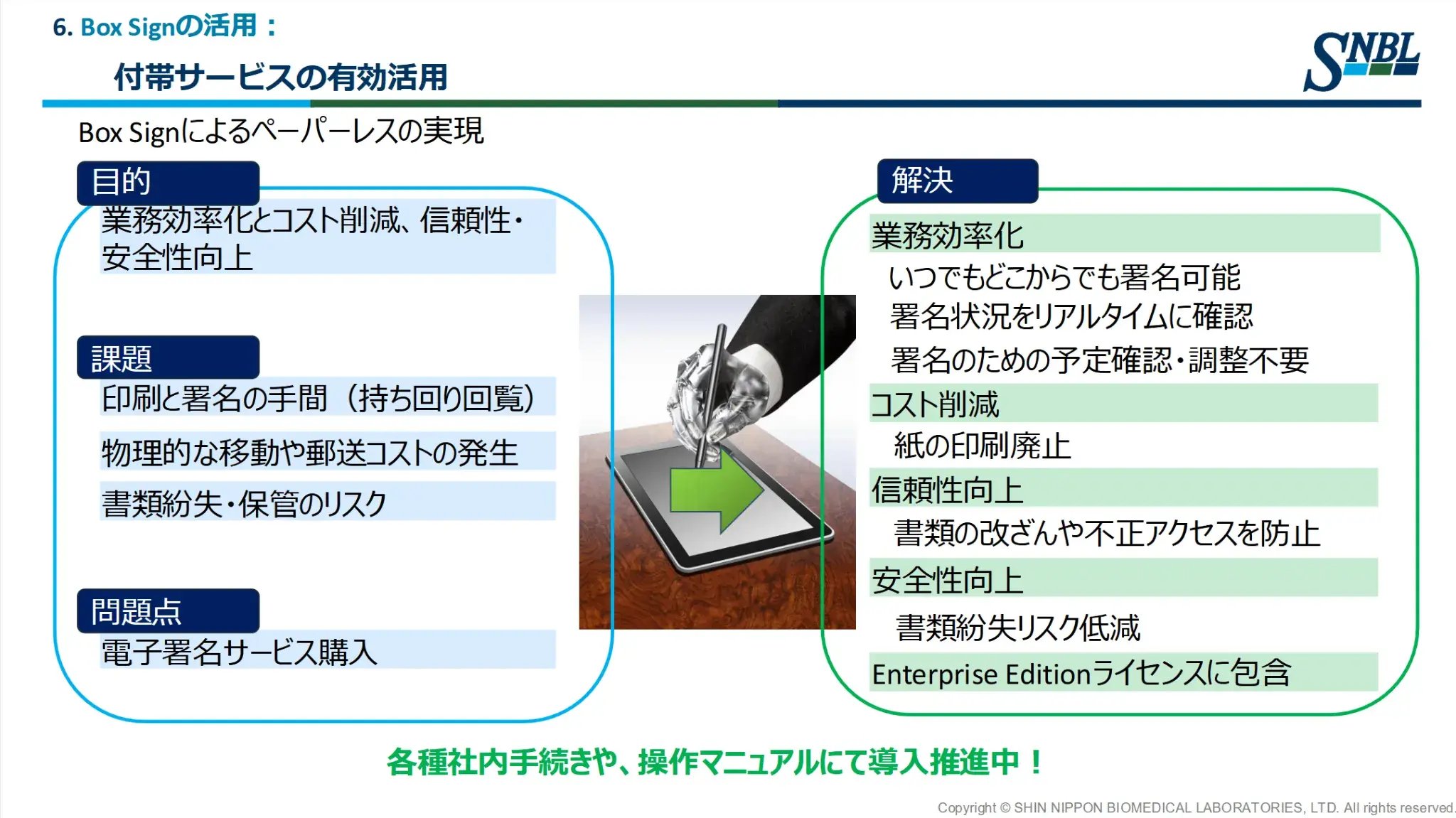

  • Box Sign
当社は、全従業員が利用可能な電子署名サービスが未導入だったため、Enterprise Plusプランに含まれるBox Signを使わない手はありませんでした。一般的かと思いますが、当社でも各種の書類は、印刷や署名、回覧、依頼者による回収といった手間、物理的な移動による紛失リスクや輸送コストもかかるという問題があったからです。
Box Signは、これら全ての課題を解決できます。承認フローにより署名状態を確認でき、印鑑も不要になり、紛失リスクもなくなります。
他サービスとの連携やBox Signで法令対応と業務効率化を実現-02
なお、Box Signは、通称 Part 11と呼ばれるアメリカFDAが定めた電子記録と電子署名を使う際のルールにも準拠しており、製薬業界の当社にとって重要な機能となっています。
