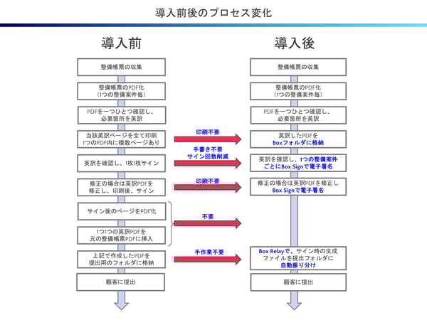

そのため、機体計画部ではグループ会社と連係しながら、これまで以下のプロセスで日本語帳票の英訳ならびにサイン(以下、英訳・サイン業務)を実施していました。
  • ① 収集: 該当する機体の整備帳票が含まれる箱を集める
  • ② PDF化: 箱の中にある整備帳票をスキャンしてPDF化
  • ③ 英訳: PDFの中で英訳が必要なページを抽出して翻訳
  • ④ 印刷: 英訳ページを印刷して、確認場所へ運搬
  • ⑤ サイン: 英訳サイナーが確認して1枚ずつ直筆でサイン(英訳修正が必要な場合はPDFを修正し、再度印刷後にサイン)
  • ⑥ PDF化: サイン済みページをスキャンしてPDF化
  • ⑦ PDF編集: 元のPDF内の該当ページに挿入 (紙の書類は整備帳票原紙へ挿入)
  • ⑧ Box保存: 完成したPDFをBox上の提出用フォルダに格納
  • ⑨ 顧客へ提出: リース会社などにBoxでファイル共有

Box Sign導入後、英訳・サイン業務のプロセスは大きく効率化されました。日本語帳票を英訳するまでの作業(①〜③)に変更はないものの、その後の工程では、英訳したPDFはBoxに格納され、英訳サイナーはBox上で英訳を確認してBox Signで電子サインを行います。これにより、英訳したページの印刷および確認場所への運搬(④)が不要になりました。また、Box Signでは複数の英訳ページがある1つのPDFに対して1回の電子サインで済むようになったほか(⑤)、英訳修正時の印刷や、サイン後のPDF化やPDF編集、サイン済みページの整備帳票原紙への挿入(⑥〜⑦)も必要なくなりました。

「手書きでサインしていたときは、改ざんを防止するために1枚ずつサインする必要がありました。しかし、Box Signでサインを行うと、署名済みのPDFは読み取り専用となり、改ざんの心配がなくなります。そのため、たとえ1つのPDF内に複数ページがあっても1回のサインで済むのでとても楽になりました。また、英訳したページをすべて印刷し、サイン後にスキャンして元のPDFへの挿入作業が不要になった点も大きな改善点です」(赤井氏)

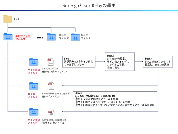

さらに機体計画部では、英訳・サイン済みの整備帳票をリース会社へ提出するにあたり、Boxのワークフロー自動化機能「Box Relay」を活用してオペレーションを簡素化しています。通常、Box Signで電子署名を行うと、元ファイルが存在するフォルダ内にサイン済みファイルと自動生成されたログファイルが保存されます。しかし、顧客に提出するのはサイン済みファイルのみであるため、フォルダ内に不要なファイルが残ると移動や削除の作業が発生してしまいます。そこで、元のファイル、サイン済みのファイル、ログファイルがそれぞれ格納されるフォルダを用意し、電子サインを終えると自動的に対象フォルダに振り分ける自動化ワークフローをBox Relayで作成しています。
Box Relayで提出用ファイルを自動整理
具体的には、あらかじめ「サイン前」「サイン後」「ログ」の3種類のフォルダを用意し、担当者が「サイン前」フォルダ内のPDFにBox Signで署名を行うと、Box Relayが自動でファイル名を変更した上で、必要なファイルを対象フォルダに配置する処理を実行します。これにより、以前のようにサイン済みPDFを手動で提出用フォルダへ移す必要がなくなり、「サイン後」フォルダをBox上で共有するだけで、即座に顧客へ提出できるようになりました。
