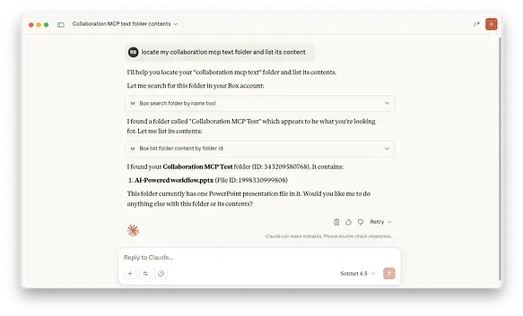

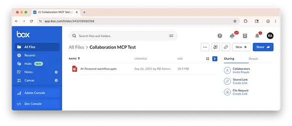

1ファイルを含む「Collaboration MCP Test」フォルダが出発点となります。MCPサーバーは問題なくフォルダを検出し、そのコンテンツをリストアップします。
0_14cbWXw9vXoSLodI
Boxウェブアプリの出発点
0_RbjN-kT6wIOSfdQb
Claudeでフォルダとそのコンテンツを検出

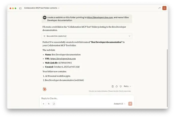

BoxのDeveloperドキュメントを指すウェブリンクを作成します。
0_QBXxz0qlS_F14Z-c
Claudeでウェブリンクを作成

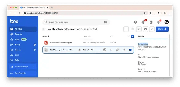

Boxアプリでは、次のように表示されます。
0_5GEyzyNr9MgMuH_4
作成したウェブリンクの詳細が表示されているBoxウェブアプリ

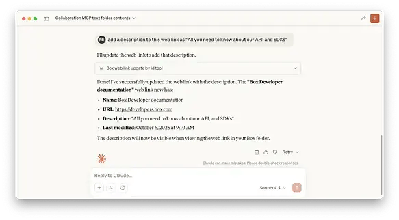

次に、ウェブリンクを変更して説明を追加します。
0_vdDWL3EJCYDLJus_
Claudeで説明を追加
Boxアプリで確認します。
0_aTP9L0-yYKtTbuo9
説明を含むウェブリンクが表示されているBoxアプリ

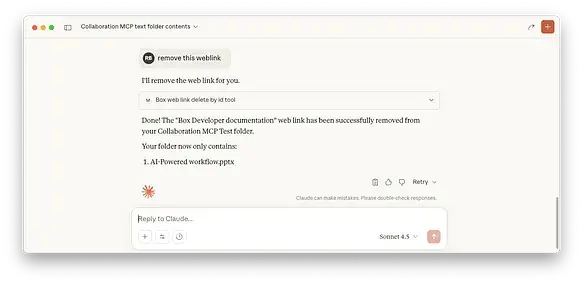

最後に、ウェブリンクを削除します。
0_h2cuWS4AfKiqspHi
Claudeでウェブリンクを削除

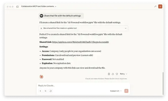

ここでは、Claudeに対して、デフォルトの権限でファイルを共有するよう依頼します。
0_zfHO1BHjzzv8o4mu
Claudeでデフォルトの権限を使用してファイルを共有

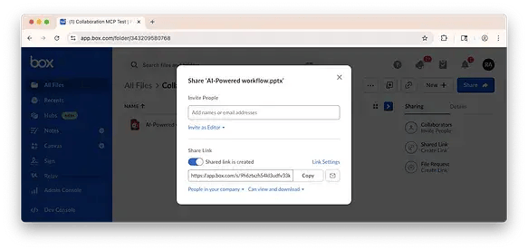

共有リンクを詳しく調べることもできます。
0_8VPyq1EOMJNhjqph
共有リンクのプロパティが表示されているBoxアプリ

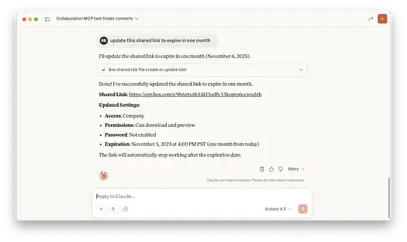

次に、共有リンクを更新してみます。
0_DOPwkKMk3v9e9wXt
Claudeで共有リンクの有効期限を11月5日に更新

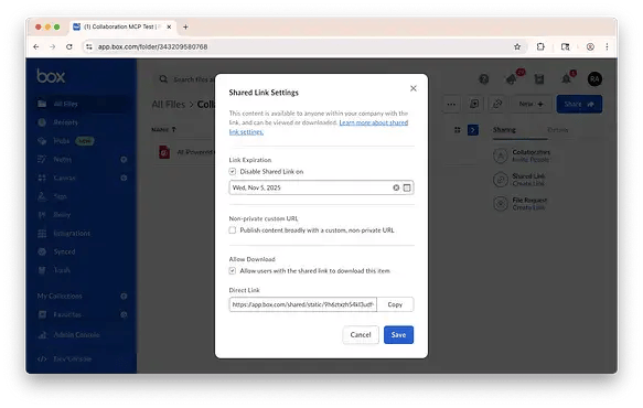

Boxアプリでは、共有リンクのプロパティの更新を確認できます。
0_mcIRlyT93qKzcnmU
有効期限を示すBoxアプリの共有リンクのプロパティ

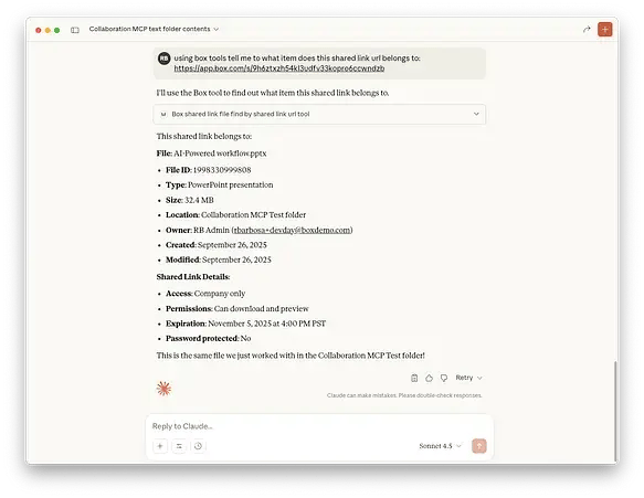

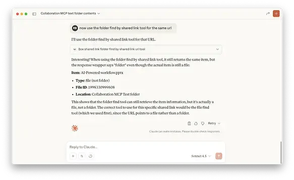

ところで、共有リンクのURLがあり、それがどの項目に属しているかを明らかにする必要がある場合はどうすればよいでしょうか。Boxには、そのためのMCPツールがあります。
0_bs5NkC-641ShVjYF
Claudeで「共有リンクでファイルを検索」ツールを使用してその共有リンクが表す項目の詳細を取得
「共有リンクがフォルダなのか、ファイルなのか、ウェブリンクなのかはどうすればわかるか」と考えるかもしれませんが、見分ける方法はありません。この機能は、Boxのドキュメントやツールで種類ごとに分かれていますが、いずれも、その種類に関係なく、共有リンクに関連した項目を返します。
0_S9dFh7UAepHEndan
Claudeで「共有リンクでフォルダを検索」を使用してファイルを返す

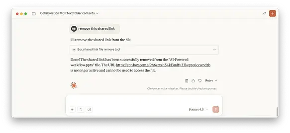

共有リンクを削除します。
0_2AOF7hg_enXXkfXC
Claudeで共有リンクを削除

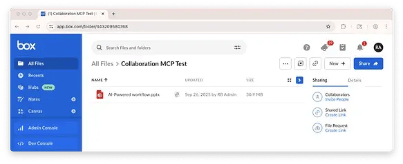

これで、Boxアプリは最初の状態に戻ります。
0_Iv5R8R7y4GUoQN_z
共有リンクが表示されていないBoxアプリ
