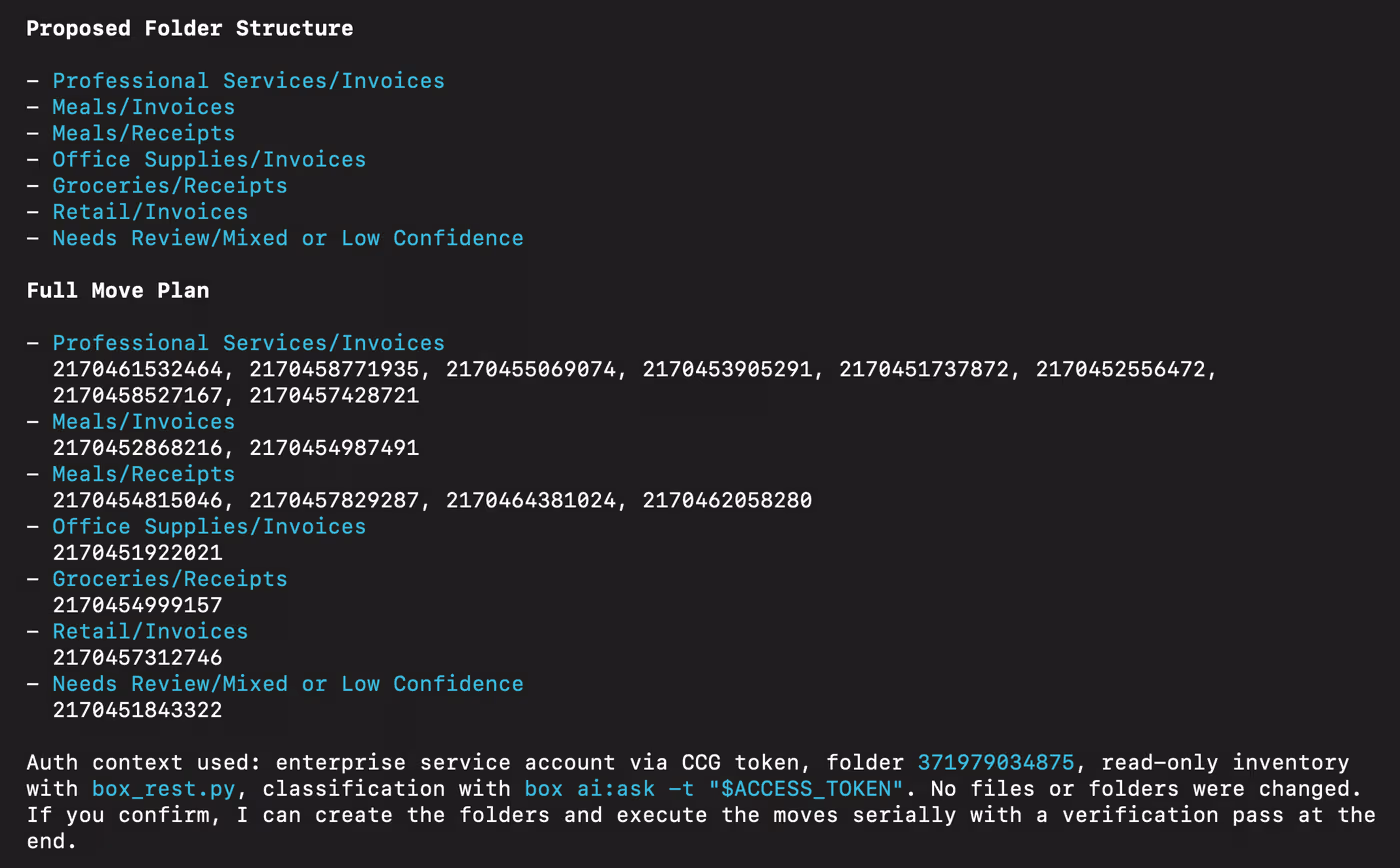

Skillsをインストールした後に、実際に使えるプロンプトはこちらです。
Use $box-content-api. Classify Box folder <YOUR_FOLDER_ID>.
It contains dozens of mixed invoices and receipts.
Produce:
1. An inventory with category (e.g., office supplies, meals, etc.) + confidence for each file
2. A proposed folder structure
3. A full move plan
Do not create folders or move files until I confirm.
AIエージェントは、以下の作業を実行します。
  1. フォルダ内のすべてをリストアップ
  2. Box AIでいくつかのファイルをサンプリングして、ドキュメントの種類を特定
  3. 残りのファイルを分類
  4. 承認のために構造化されたプランを提示
承認されるまで、ファイルは移動されません。

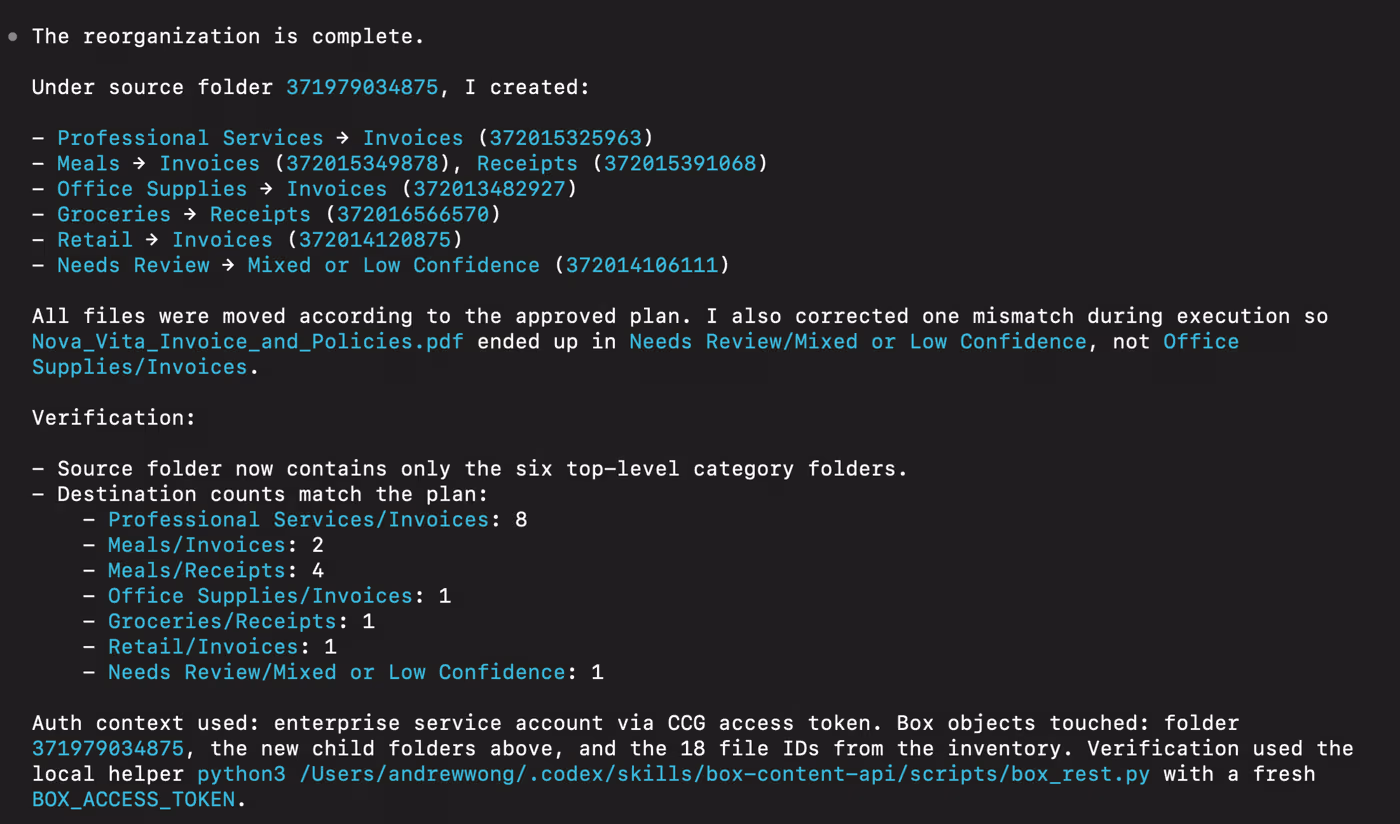

プランを確認して問題なさそうであれば、あとは実行を指示するだけです。
Looks good. Go ahead and create the folders and move the files.
AIエージェントはフォルダ構造を作成し、各ファイルを順番に移動し、結果を検証します。
