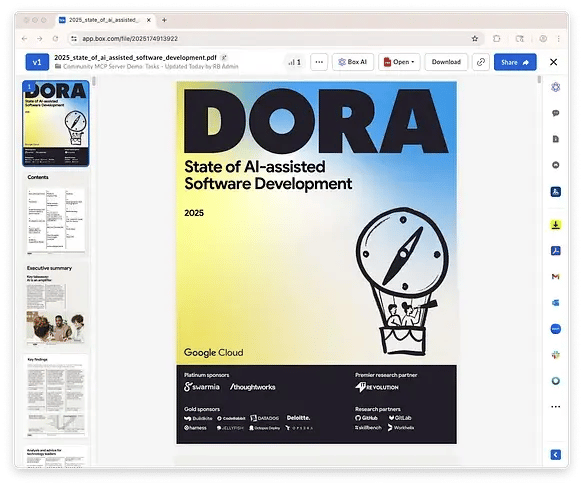

フォルダに適切に保存され、同僚のOlgaに共有されている2025年DORAレポートが出発点です。
0_HdWH15CXzsjP_Mob
Boxフォルダ内の2025年DORAレポート

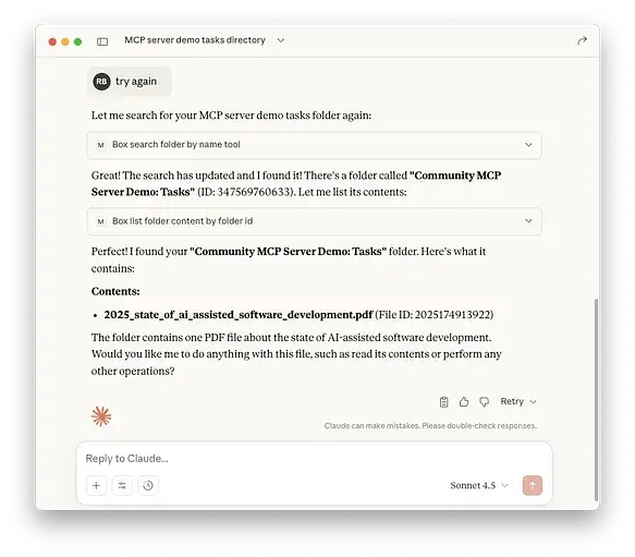

Claudeでフォルダを探してそのコンテンツのリストを取得できるかどうか確認します。
0_WW8WwZxxIZjF4E0x
Claudeでフォルダとドキュメントを検索

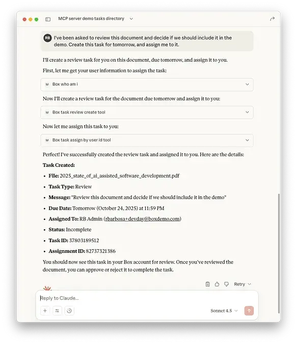

自分へのタスクを作成してもらいます。
0_PxHl1KRMzz2GbBac
Claudeでレビュータスク (メッセージを含む) を作成して自分に割り当てる

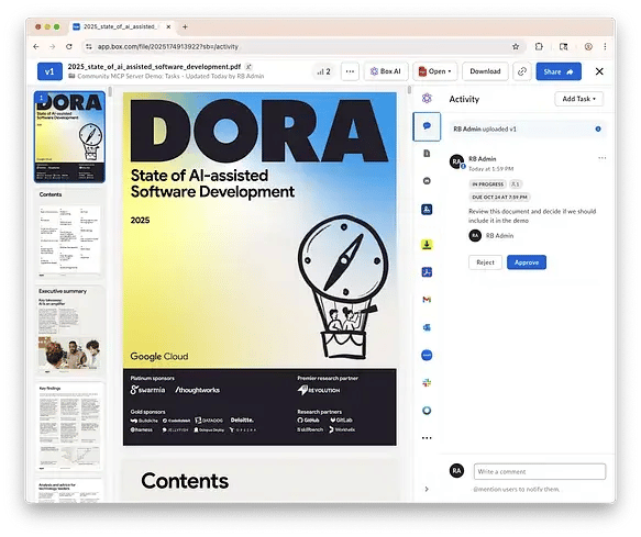

Boxでは、次のように表示されます。
0_7YLQVjeFfTGpuNSO
[Approve (承認)]/[Reject (拒否)] ボタンを含むタスクが表示されているBoxウェブアプリ

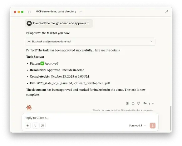

早速タスクを承認してみます。
0_fjXqlwgSLaBEQOeY
Claudeでタスクを承認

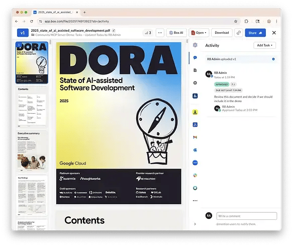

Boxで再度確認します。
0_wGHRZ3pUKXnVkoZ-
タスクが承認済みとして表示されているBoxウェブアプリ

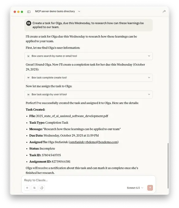

次に、同僚のOlgaに対して、これらの知見をチームにどのように応用できるか調査を依頼する必要があります。
0_MGnb6oDXw1mqgbja
ClaudeでOlgaに対するタスクを作成

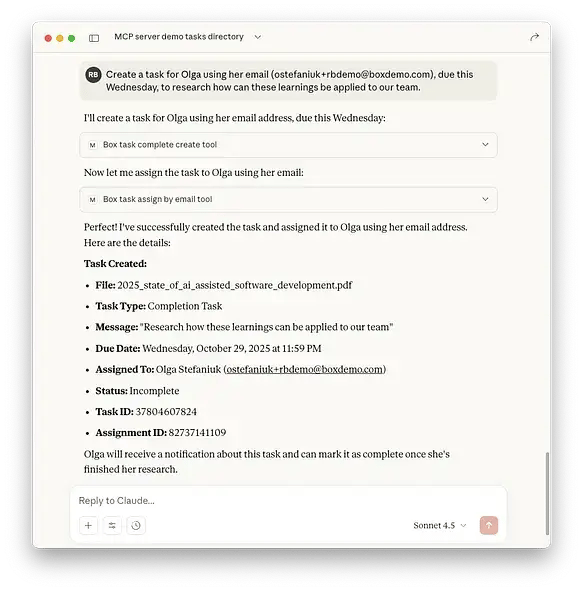

Claudeは、BoxインスタンスでOlgaが誰であるかを調べる必要があったことに注目してください。タスクは、ログインメールアドレスに基づいてユーザーに割り当てることも可能です。

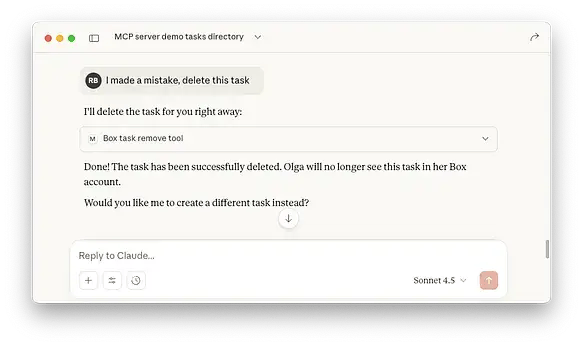

試してみましょう。
0_1PttJyt9o9sG87GU
Claudeでタスクを削除
0_8AWm4bnh6o5qyk2F
ClaudeでOlgaのメールアドレスを使用してタスクを作成

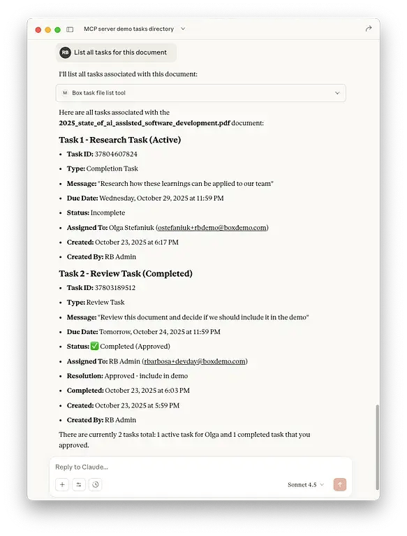

最後に、このドキュメントに関するタスクのリストを取得します。
0_TCl1RglLqATRfRGV
Claudeでドキュメントに関するタスクのリストを取得
