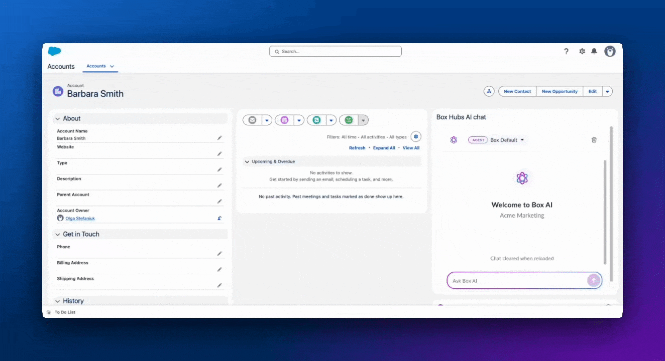

例として、Salesforceで顧客関係を管理するAcme社の営業担当者を考えてみましょう。取引先ページにBox Hubs AIチャットが埋め込まれている場合、「第2四半期にはどのようなマーケティングキャンペーンが計画されていますか?」や「次の四半期にどのような顧客向けのイベントを開催する予定ですか?」といった質問をすることができます。AIは、会社のBox Hubに保存されているマーケティングプラン、キャンペーンの簡単な説明、イベントドキュメントに基づき即座に回答を提供します。これらはすべて、Salesforceの取引先レコード内で行われます。

チャットウィジェットモードの場合、iframeを使ってページ上に直接チャットインターフェース全体が埋め込まれ、ページ読み込み時にすぐに表示されます。専用のヘルプページやサポートページ、ナレッジベースのインターフェース、または常にパネルが表示されているダッシュボードレイアウトに最適です。
0_adJXv4teFiB762Io
このチュートリアルでは、短い簡単な手順でSalesforce Lightning Experienceにチャットウィジェットを埋め込む方法を重点的に説明します。このガイドを完了するのにコーディングの経験は必要ありません。

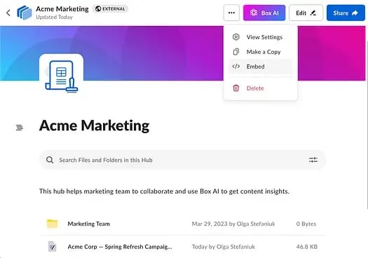

Box Hubに移動し、右上にある省略記号メニューをクリックします。ドロップダウンメニューから [埋め込む] を選択します。

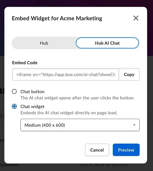

埋め込みウィンドウで、[Hub AIチャット] タブを選択します。[チャットボタン] と [チャットウィジェット] という2つの埋め込みオプションが表示されます。このSalesforce統合では、[チャットウィジェット] モードを選択します。これにより、ページに直接、チャットインターフェース全体が表示されます。サイズは、必要に応じて、カスタムサイズ (ピクセル単位) で変更できます。
Boxにより、Hubの埋め込みURLを含むiframeコードスニペットが生成されます。このコードは、次の手順でVisualforceページを作成する際に使用するため、コピーしてください。
スニペットの例を以下に示します
<iframe src="https://app.box.com/ai-chat?showCloseButton=false&hubId=HUB_ID&sharedLink=SHARED_LINK" width="400" height="600" frameborder="0" allowfullscreen webkitallowfullscreen msallowfullscreen allow="clipboard-read *; clipboard-write *"></iframe>

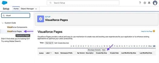

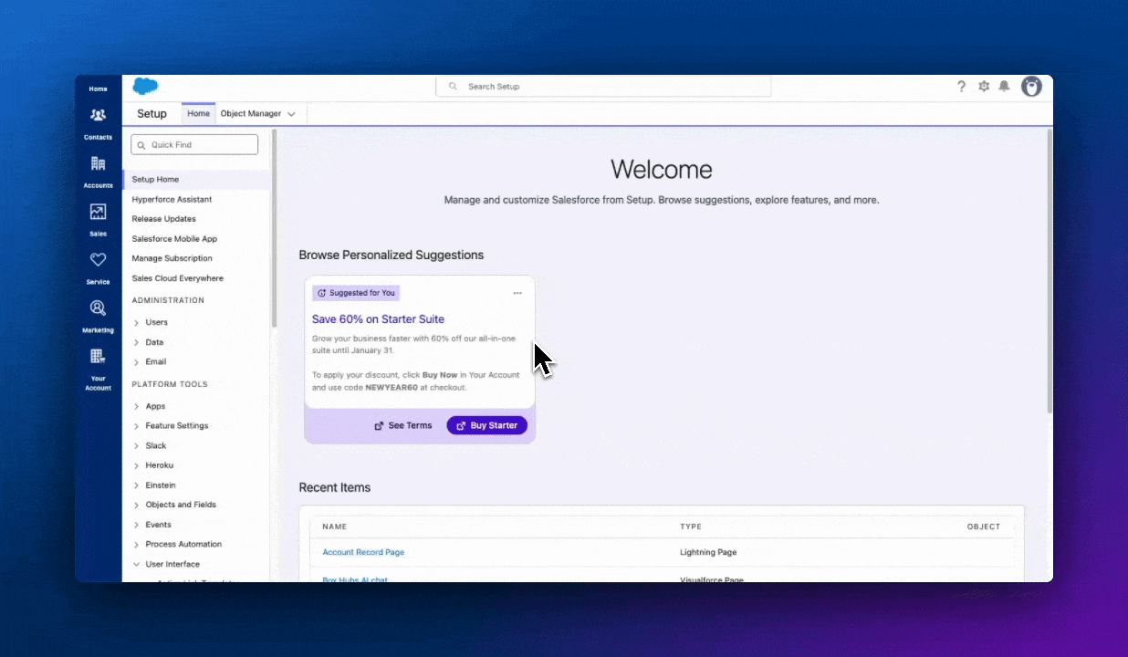

右上の歯車アイコンをクリックし、[Open Advanced Setup (詳細設定を開く)] を選択して、詳細設定に移動します。新しいブラウザウィンドウが開きます。
左側の [Quick Find (クイック検索)] ボックスでVisualforce Pages (Visualforceページ) を検索し、結果から選択します。[New (新規)] をクリックして、新しいVisualforceページを作成します。
0__ei0vN1ZjhdyP_rR

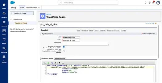

ページの詳細を設定し、[Available for Lightning Experience, Experience Builder sites, and the mobile app (Lightning Experience、エクスペリエンスビルダーサイト、およびモバイルアプリケーションで利用可能)] チェックボックスがオンになっていることを確認します。これは、Lightningページの設定からこのコンポーネントにアクセスできるようにするための重要な手順です。
0_Hq6rLLzo2i5takXl
[Visualforce Markup ] セクションで、以下のコード構造を貼り付け、srcの値をBox Hubインターフェースで生成されたリンクに置き換えます。ページのサイズは、幅や高さを調整して更新することもできます。
<apex:page showHeader="false" sidebar="false">
  <apex:iframe src="https://app.box.com/ai-chat?showCloseButton=false&hubId=HUB_ID&sharedLink=SHARED_LINK"
   scrolling="false"
   width="600"
   height="600px"
</apex:page>
⚠️ HUB_IDとYOUR_SHARED_LINK_HASHは、Box Hubの埋め込みコードの実際の値に置き換えてください。
[Save (保存)] をクリックし、プレビューモードでAIチャットが動作することを確認します。

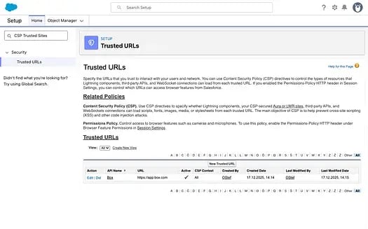

Salesforceは、信頼済みURLを通じて外部コンテンツをiframeに読み込むために明示的な許可を必要とします。したがって、Box Hubs AIチャットをSalesforceページ内に表示するには、あらかじめBoxをホワイトリストに登録しておく必要があります。
0_WDQgGc-wMPhXHItu
[Advanced Setup (詳細設定)] に移動し、[Quick Find (クイック検索)] ボックスで信頼済みURLを検索します。[New Trusted URL (新規信頼済みURL)] をクリックし、以下を設定します。
  • 信頼済みサイト名: Box
  • 信頼済みサイトURL: https://app.box.com
  • 有効: チェック
  • ディレクティブ: 利用可能なすべてのコンテキストを選択:
  • connect-src (APIコールを有効にする)
  • frame-src (iframeの埋め込みを有効にする)
  • img-src (画像を有効にする)
  • script-src (JavaScriptを有効にする)
  • style-src (CSSによるスタイル設定を有効にする)
上記が完了したら、[Save (保存)] をクリックします。

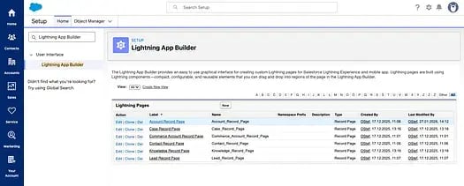

そのためには、[Quick Find (クイック検索)] の検索バーでLightning App Builder (Lightningアプリケーションビルダー) を検索します。そのコンポーネントを追加するページを選択します。この例では、[Account Record Page (取引先レコードページ)] を編集します。このレコードをクリックし、[Lightning Page Detail (Lightningページの詳細)] で [Edit (編集)] をクリックします。同じブラウザウィンドウ内に新しいエディタ画面が表示されます。

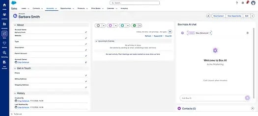

AIチャットを追加するスロットを選択し、左側のパネルから [Visualforce] を選択します。右側のパネルにある [Visualforce Page Name (Visualforceのページ名)] でコンポーネントを選択します。前述の手順で定義したチャットサイズに合わせて高さを変更することもできます。準備ができたら、[Save (保存)] をクリックします。
