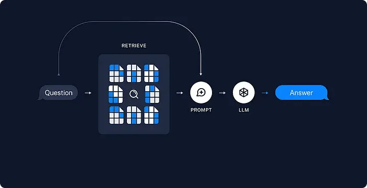

以前に作成した埋め込みは、RETRIEVEブロックに示すようにPineconeに保存されます。入力した質問は、コンテンツを変換したのと同じ埋め込みモデルを使用して埋め込みに変換されます。Pineconeのクエリ機能を使用すると、質問に関連するコンテンツのサブセクション (青色でハイライト) が取得されます。質問と、コンテンツの選択されたセクションによってプロンプトが作成され、ユーザーの質問に答えるためにLLMに送信されます。
0_V_dC67GBITYqsDcP
RAGアプリのワークフロー例: 出典 — Langchain

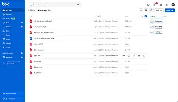

  • 質問の対象となるデータのサブセットを含むBoxフォルダを作成する必要があります。今回は、異なる項目をいくつか含めました。Boxに関連した項目もあれば、関連しない項目もあります。このフォルダには、Boxアプリケーションを作成したユーザーアカウントからアクセスできる必要があります。URLのバーに表示されているフォルダIDを書き留めておきます。これをconfig.pyファイルに入力します。

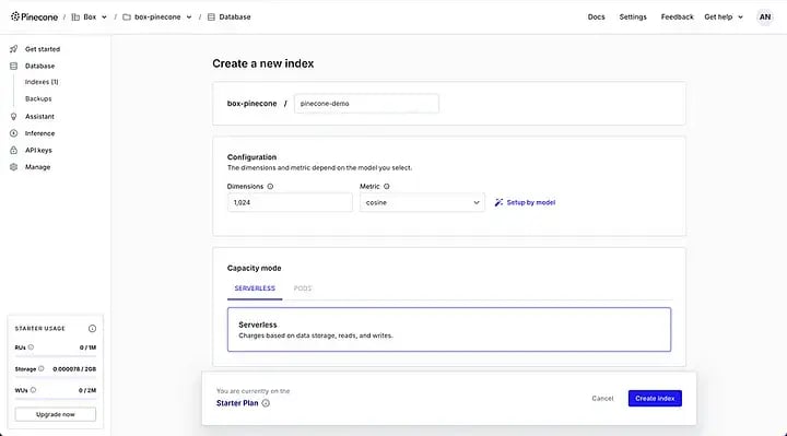

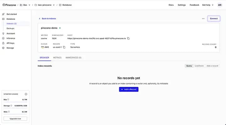

Pineconeのコンソールにログインすると、[Create Index (インデックスの作成)] というボタンが表示されます。クリックすると、以下の画面が表示されます。インデックスに名前を付け、[Dimensions (ディメンション)] フィールドに1,024と入力します。他はすべてデフォルトのままにし、[Create index (インデックスの作成)] をクリックします。
注 — この手順はPinecone APIを使用してプログラムで実行することもできますが、ここでは、非常に直感的で優れた外観のPineconeのUIで紹介しました。
0_eVQhVV1p5cRrrd3J
Pineconeインデックスを作成する
作成が完了すると、以下の画面が表示されます。インデックス名 (この場合はpinecone-demo) を書き留めておきます。これはconfig.pyファイルに追加します。
0_8KyImYdiT-SQ6lgZ
Pineconeインデックスの照会画面

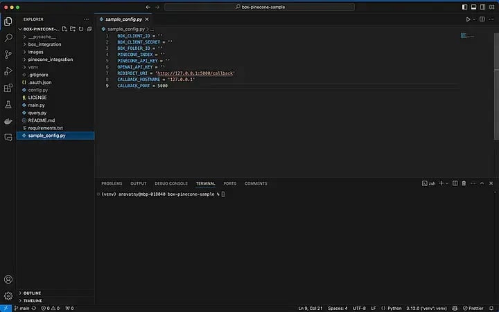

任意のエディタでコードを開きます。資格情報とBoxフォルダIDを、前に書き留めておいた情報で更新します。ファイルを保存します。
警告 — フォルダIDとして0を入力しないでください。0を入力すると、Boxアカウント全体に対してインデックスを作成しようとします。これは推奨されないだけでなく、レート制限を超過し、多額の費用がかかり、高い確率で完了できません。

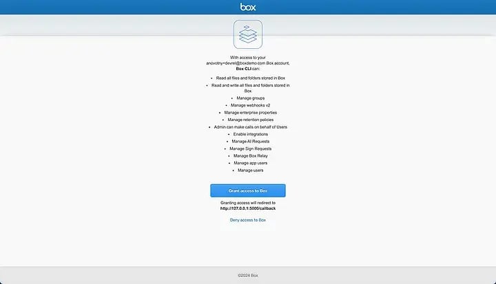

アプリケーションを初めて実行すると、アプリケーションへのアクセスを許可するよう求めるポップアップがブラウザに表示されます。これは、おそらく以前にも見たことのある標準的なOAuth 2.0のプロセスです。[Boxへのアクセスを許可] をクリックします。
0_mY7-kxBIMr4YbovS
[Boxへのアクセスを許可] をクリックする
下のウィンドウが表示されれば成功です。接続用のトークンは、プロジェクト内の.oauth.jsonというファイルに保存されます。60日ごとにアプリケーションを使用する場合、更新トークンは引き続き有効です。このウィンドウを閉じると、ターミナルに戻ることができます。
0_54bfhlFWeF7HHuAp
このタブを閉じる

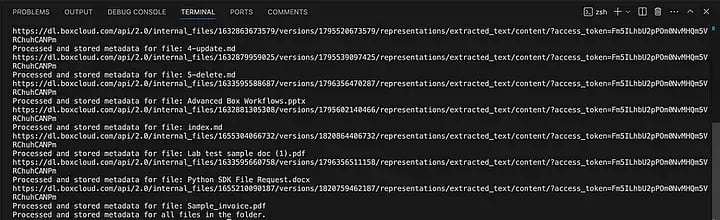

スクリプトでファイルが処理されているのがわかります。

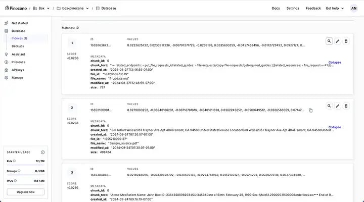

完了したら、Pineconeのコンソールにアクセスして、作成された埋め込みを確認できます。このサンプルには、Box内のファイルへの参照、ドキュメントのチャンクのプレーンテキストなど、便利なメタデータも添付されています。このメタデータは、後で応答にフィルタをかける場合やドキュメントのバージョン管理などの作業を行う場合に使用できます。
0_lbMBzEf4ehaMdUWv
Pineconeのコンソールに表示された埋め込み
