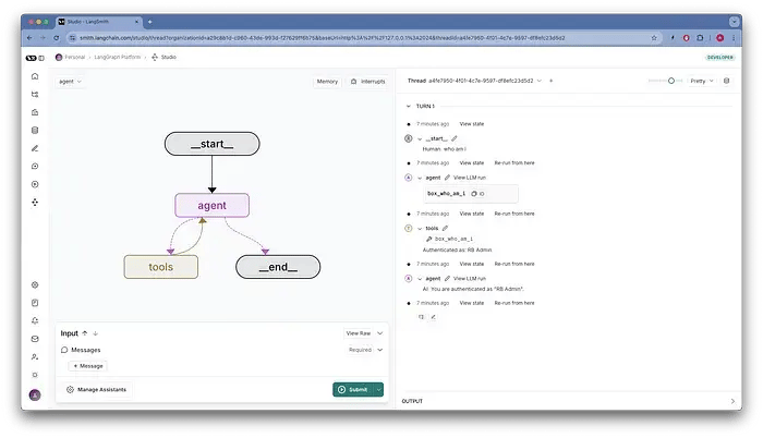

おまけ: LangGraphの開発ツールを使用してエージェントをデバッグする
LangGraphを使用すると、組み込みのdevコマンドを使用してとても簡単にエージェントをデバッグできます。
0_IEoBVMVGIfCPjBQr
Boxエージェントを初期化したら、次のようにreact_agentを公開します。

LangGraphの構成ファイルを以下に示します。
  "dependencies": [
  "graphs": {
    "agent": "./src/box_agent_langgraph.py:react_agent"
  "env": ".env"
次に、ターミナルから次のコマンドを実行します。
langgraph dev --config ./src/langgraph.json
これにより、対話型デバッガーが起動し、そこで、エージェントが実行する各ステップ (ツールへの入力、ツールの出力、モデルの呼び出し、メモリ状態) をすべて視覚的なフローで確認できます。エージェントがなぜそのように動作するのかを理解し、わかりにくいバグを早期に発見するのに非常に役立ちます。
この開発エクスペリエンスは、LangGraphがエージェントにとって強力なオーケストレーションレイヤーになる理由の1つです。
