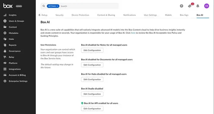

Box AIを使用するには、適切な設定が適用されていることを確認する必要があります。まず、管理コンソールに移動し、[Enterprise設定] に移動します。[Box AI] タブで、[すべてのユーザーに対してBox AI for APIを有効にしました] までスクロールして有効にします。
0_ySoY4Ree2wtOFisG

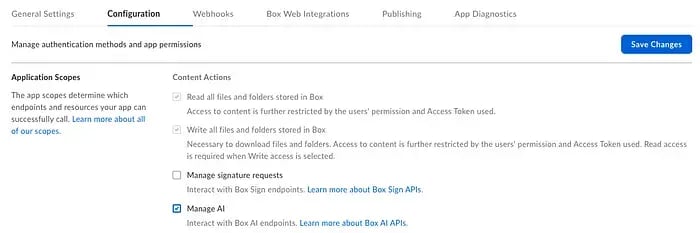

次に、開発者コンソールに移動し、使用するPlatformアプリを選択します。アプリの [構成] タブで、[AIを管理する] スコープを有効にします。
0_oBH29mBDSYPMgTKU

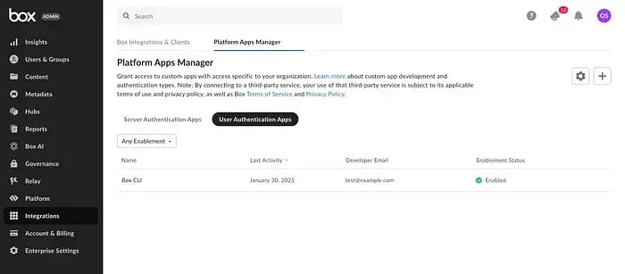

最後に、管理コンソールでPlatformアプリが承認され、有効になっていることを確認します。[統合] に移動し、[Platformアプリマネージャ] をクリックします。
0_AI6rTbnirUY9W_25
まれに、トラブルシューティングの操作としてアプリの再承認が必要になる場合があることに注意してください。すべての設定が完了したら、プロンプトの例をいくつかテストする楽しい部分に進みましょう。
