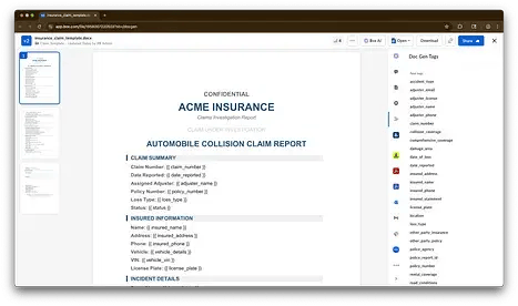

Doc Genテンプレート
動的コンテンツを表すプレースホルダを含むWordドキュメントを使用して作成されたテンプレートは、次のようになります。
0_zj44rOFX5pu5wQ4c
タグのリストが記載されているDoc Genテンプレート

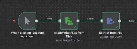

このワークフローは非常にシンプルで、JSONからデータを読み取り、既存の記録システムにある複数のデータソースをシミュレーションします。
0_jeRXGTIFJHlgrpQh
JSONファイルからデータを読み取るワークフロー
実稼働環境では、これと同じワークフローパターンで、核となるビジネスシステムに接続されたREST APIのデータ、ポリシー管理プラットフォームのデータベースクエリ、サードパーティ製統合のWebhookデータ、または例外を処理するための手動アップロードを使用できます。

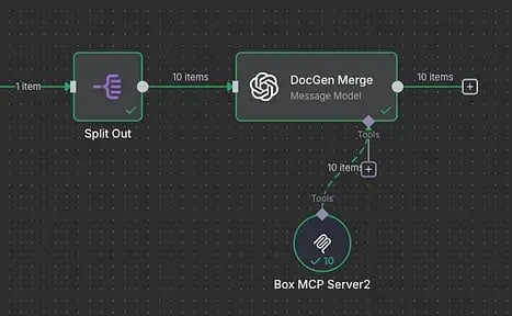

シミュレーションでは、10件の請求のデータを用意しました。Doc Genは1回のコールでこの10件すべてを処理できますが、それらを個々の請求に分けることにします。データを収集した後、個別の後処理を挿入する必要があると考えてください。
Doc Genのマージの入力は次のようになります。
    "generated_file_name": "CLAIM-G8947892834455-John Doe",
    "user_input": {
      "claim_number": "G8947892834455",
      "date_reported": "July 28, 2024",
      "policy_number": "1234567",
      "loss_type": "Vehicle Collision",
      "status": "Under Investigation",

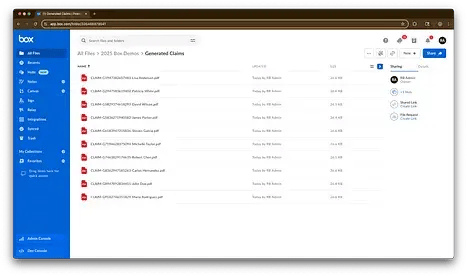

最終的には、適切に記入されて体裁が整った、次のような保険金請求書となります。
0_wnNM7HxKEiJj84sd
保険金請求書の1つを表すPDF
0_T3TswsEBfc2AvqXR
生成された全10ファイル
