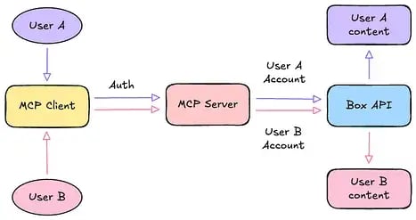

シナリオ2: パーソナルアシスタント (ユーザーベース)
では、ユーザーが自分のBoxファイルを管理することを支援する汎用AIアシスタントを想像してみてください。各ユーザーは、共有リポジトリではなく、自分のBoxコンテンツにアクセスする必要があります。
0_NuE19T3NWPw7qDpH
パーソナルアシスタントのMCP認証フロー
このシナリオでは、MCPサーバーはMCPクライアントに依存して認証を処理する必要があります。

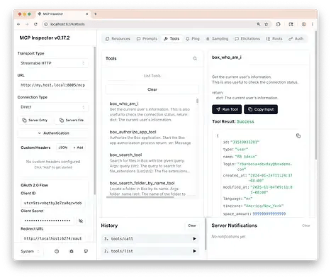

OAuth 2.1を使用したテスト
MCPインスペクタを使用してこれをテストする際は、リモートMCPサーバーを構成し、クライアントIDとクライアントシークレットを設定します。
0_rWmeO1jEebkh5R34
特定のクライアントIDとクライアントシークレットを使用して接続するMCPインスペクタ
うまくいきました。MCPクライアントにOAuth 2.1フローを実装すると、サーバーは以下の処理を正常に実行します。

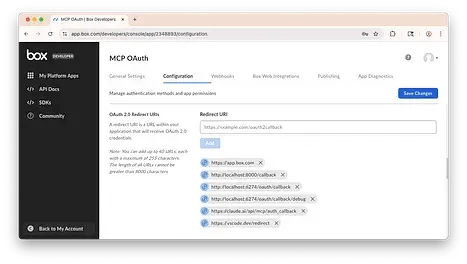

ただし、これは部分的な実装にすぎません。アプリに事前登録されていないコールバックURIをMCPクライアントが送信した場合、Boxはそれを拒否します。
以下は、MCPクライアント向けの一般的なURIが設定されているBoxアプリケーションの構成です。
0_4rQeJKFNb1tcOLWc
一般的なリダイレクトURI

マルチユーザー展開では、MCPサーバー内に組み込まれたトークン管理により、複数のユーザーが各自のBoxコンテンツにアクセスすることをサポートするために必要なトークンマッピング、ストレージ、Box OAuthオンボーディングフローが追加されます。このアプローチは、展開をシンプルに保ちながら、大半のユースケースに対応します。
より複雑な要件 (複数のMCPサーバー、一元化された認証、マルチバックエンドのサポート) を持つ組織にとって、認証プロキシパターンは、検討する価値のある興味深い代替手段となります。このアプローチは「正しい」答えとしてではなく、特定のシナリオに有効なアーキテクチャ上の選択肢として記録済みです。
