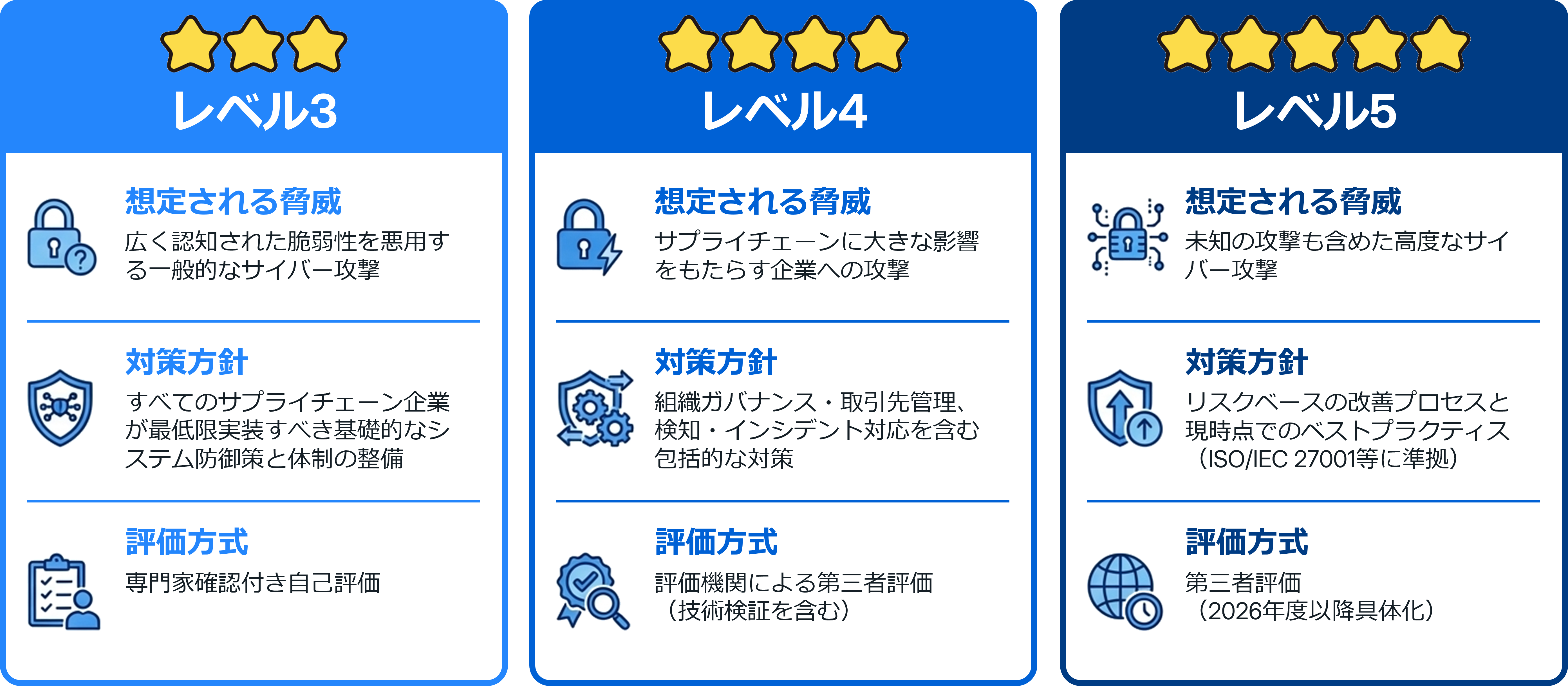

制度で設けられる3段階のセキュリティレベル
本制度では、企業の立ち位置やリスクに応じて、3つのセキュリティレベルが設定されています。
セキュリティレベル
上位の段階は下位の事項を包括しますが、★3を取得していなければ★4を取得できないというわけではなく、自社のリスクに応じて適切な段階から取得可能です。

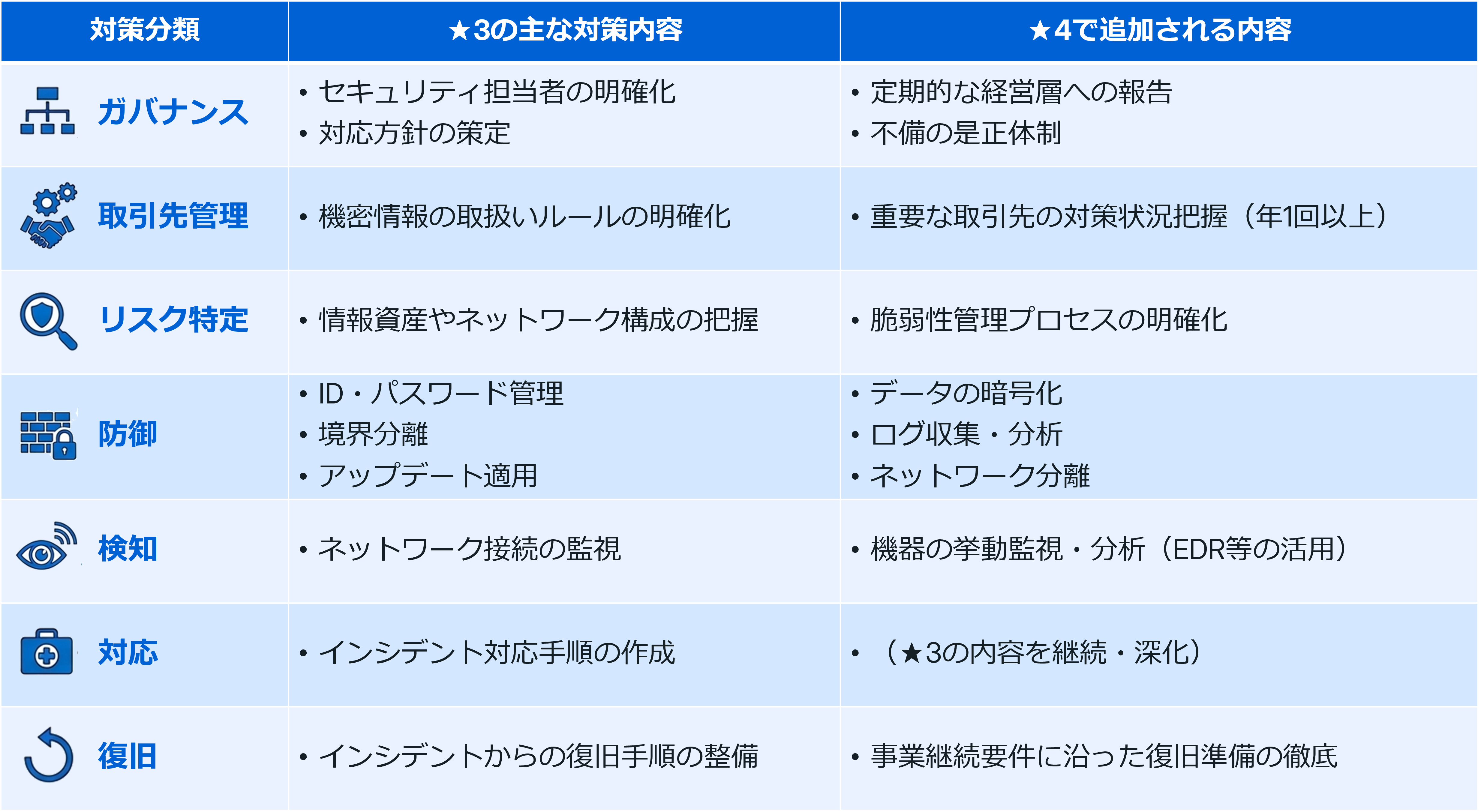

対象範囲と具体的な要求項目
本制度が対象とするのは、主に企業の「IT基盤」です。これには、PCやスマートデバイスなどのエンドポイント機器、サーバー、VPN装置、ファイアウォール、クラウド環境などが含まれます。
7つのカテゴリー別対策
本制度では、国際的かつ代表的なアメリカ国立標準技術研究所(NIST)サイバーセキュリティフレームワーク(CSF)に基づき整理された7つの分類において対策が求められます。
対策分類
