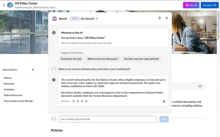

Box AI APIとBox Hubs
0_hP86-tTlA58foG8K
Box AI APIとBox Hubs
Box AI APIの質問エンドポイントでは、Hubに対するクエリ実行がサポートされるようになりました。items typeパラメータとしてhubsを入力し、Hubのid (URLバーからコピー)、modeとしてsingle_item_qaも入力すると、Hub内のすべてのコンテンツに基づいて情報が返されます。
例えば、以下のcURLスニペットを実行します。
curl -i -L POST "https://api.box.com/2.0/ai/ask" \
     -H "content-type: application/json" \
     -H "authorization: Bearer TOKEN" \
     -d '{
         "mode": "single_item_qa",
         "prompt": "PROMPT",
         "items": [
            "type": "hubs",
            "id": "HUB_ID"
この場合、次のような応答が返されます。
  "answer": "ANSWER",
  "created_at": "DATE",
  "completion_reason": "done",
  "ai_agent_info": {
    "models": [{
      "name": "mlp__bge_large_gpu",
      "provider": "mlp",
      "supported_purpose": "embedding"
      "name": "azure__openai__gpt_4o_mini",
      "provider": "azure"
    "processor": "long_text_multi"
Hubに対してBox AIでクエリを実行できるようにするには、Box管理コンソールでBox HubsとBox AIの両方を有効にする必要があります。Hubにはインデックスを作成しておく必要があり (自動的に行われます)、Hubのファイル数を10,000未満にする必要があります。Box Hubsは、Enterprise Plus以上のライセンスプランでのみ使用できます。最新の制限事項については、こちらのサポートページを参照してください。

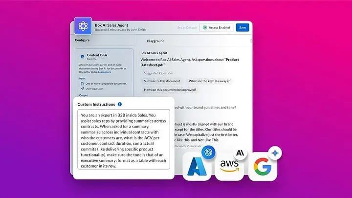

Box AI Studio API
0_qkxWHLHkpSpUOxkd
Box AI Studio
Box AI Studio APIを使用すると、開発者は、独自のニーズに特化した強力なBox AIエージェントを作成して展開できます。例えば、Box AIに対して専門のコンサルティングとしての役割を求め、チームが複雑なIT要件を理解できるように支援し、クライアントの懸念に対処できるように役立てることができます。このAPIは、数か月前にリリースされたBox AI Studioのフロントエンドリリースの機能を拡張し、Box管理者/共同管理者がフロントエンドを使用せずにほぼ即座にBox AIエージェントを生成して使用できるようにします。

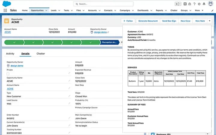

Box for Salesforceの更新
0_xfOcu3XWiWVehTOn
Box Doc Gen for Salesforce
Box for Salesforceチームは、Box AIの操作がさらに簡単になるようにいくつかの更新をリリースしました。リリースノートは、こちらでご確認ください。
重要なドキュメントを手動で作成、変更、処理することは、面倒で時間がかかり、エラーが発生しやすい作業で、生産性の低下につながります。Box Doc Gen for Salesforceを利用すると、チームはこの手動の作業が不要になり、Salesforceから離れることなくカスタムドキュメントを動的に生成できるようになります。この機能は、App Exchangeのデフォルトの管理パッケージを使用してインストールでき、バックグラウンドでBox Doc Genを使用してコンテンツを作成します。
