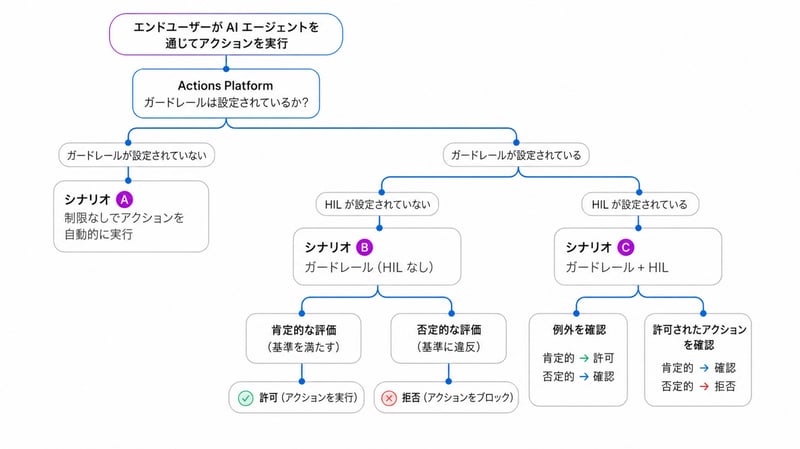

B. 実行と評価
ユーザーがアクションを実行すると、Actions Platformは処理を開始する前に、AIエージェントのガードレールに照らしてリクエストをリアルタイムに評価します。
  • 【シナリオA】ガードレールが設定されていない場合: アクションを実行。制限もレビューもなし
  • 【シナリオB】HILなしのガードレール: 評価が肯定的であればアクションを許可し、否定的であれば拒否
    ガバナンスチェックポイント: ルールはアクションの実行前に自動的に強制
  • 【シナリオC】HILありのガードレール: モードを選択できる
    • 例外を確認: 許可されたアクションは実行し、フラグが付いたアクションはユーザー承認のために停止する
    • 許可されたアクションを確認: 許可されたアクションはユーザー承認のために停止し、フラグが付いたアクションは拒否する
この段階のガバナンスチェックポイント: すべてのアクションは実行前にガードレールに照らして評価され、その評価結果がログに記録されます。
