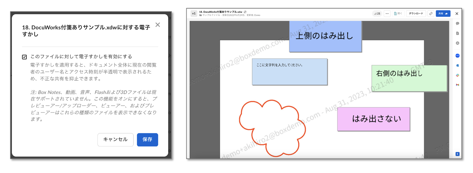

社内外を問わず、協業相手にタイムリーにコンテンツを共有しながら仕事を進めるというのは、ビジネスではよくあるシーンですが、その際に「相手に原本ファイルは渡したくない。しかし、中身は確認して欲しい」という矛盾した要件が発生することがあります。そんなときにも、前述のプレビューが大活躍となるわけですが、この機能にも弱点があります。それは、画面ショットです。いくらダウンロードできないようにしても、Webブラウザ画面をPCやスマホの画面ショット機能で撮影してしまえば、それを画像ファイルとして保持することができてしまいます。そこで注目される機能が「電子透かし付きプレビュー」です。プレビュー画面上に、薄い字で、現在閲覧しているユーザーの名前や、現在時刻などを「透かし」として強制的に表示させることで、画面ショットを撮影されたとしても、誰が、いつ、この撮影を行ったのかが明記される機能です。自分が撮影した証拠を残したくないという心理を突くことで、画面ショットを抑制するのがこの機能の本質です。そのため、完全に抑止するということはできませんが、スマホのカメラでPCの画面を撮影するといったような物理的な撮影行為に対しても抑制力を持つので、最善の対処策と言っても過言ではないでしょう。Boxにもこの機能は装備されており、Enterprise プラン以上で利用可能です。
図3 Boxの電子透かし付きプレビュー機能でDocuWorksファイルを閲覧
