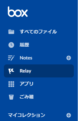

1.    Boxの画面左にあるメニューから「Relay」をクリックします

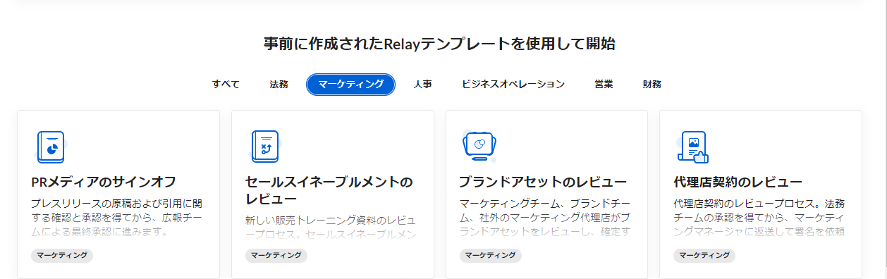

2.    テンプレート画面が開かれるので、画面上部のカテゴリーから作成したい内容に合ったものを選びます。ここでは、例として「マーケティング」を選択します。
誰でも使える Box Relay で業務プロセスを自動化! 使い方と機能を解説02

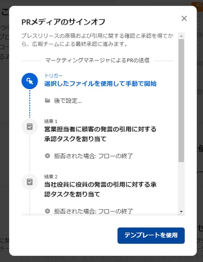

3. 用途に適したテンプレートを選択し、「テンプレートを使用」をクリックします。今回は、「PRメディアのサインオフ」を選択します。
 誰でも使える Box Relay で業務プロセスを自動化! 使い方と機能を解説03
4.    表示されたテンプレート内容を確認し、問題がなければ「テンプレートを使用」をクリックしワークフローを設定します。
5.    テンプレートに沿って「トリガー」から「結果」「完了時の処理」まで、必要なフローをつなげていきます。フローが足りなければ、「フローの追加」で追加します。

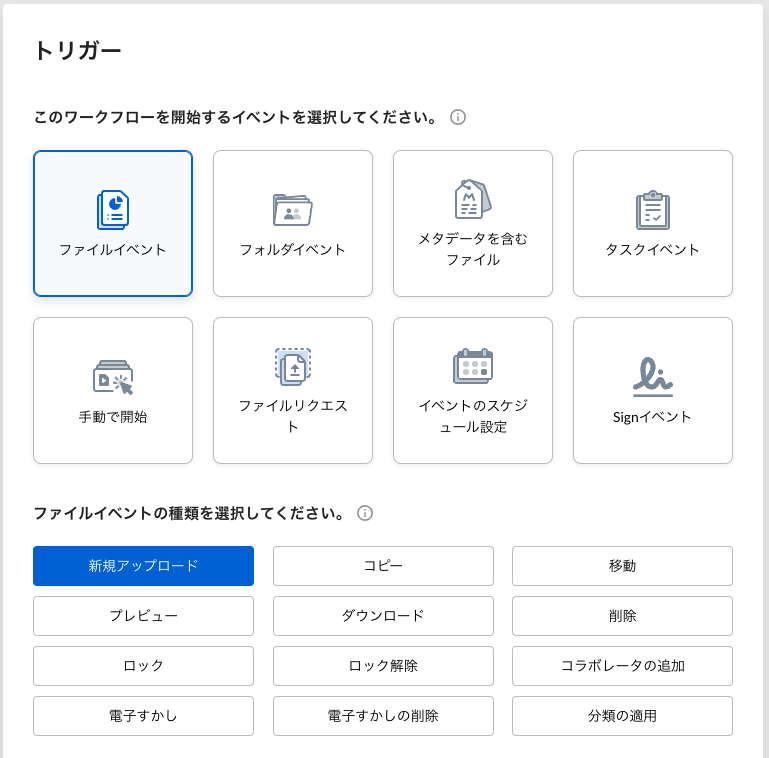

トリガーイベントの作成手順は、ワークフローを開始するトリガーイベントの種類によって異なります。ここでは、「ファイルイベント」を指定した場合の手順を以下に示します。
(ア)    「このワークフローを開始するイベントを選択してください」において、イベント(ファイルイベント/フォルダイベント/タスクイベント/ファイルリクエストなど)の中から、「ファイルイベント」をクリックします。
(イ)    ファイルイベントの種類(新規アップロード/コピー/移動など)を選びます。
(ウ)    (イ)で新規アップロードをクリックした場合、「このイベントが発生するフォルダを選択してください」で、「フォルダの選択」をクリックし、指定します。
この設定により、トリガーイベントが作成されます。

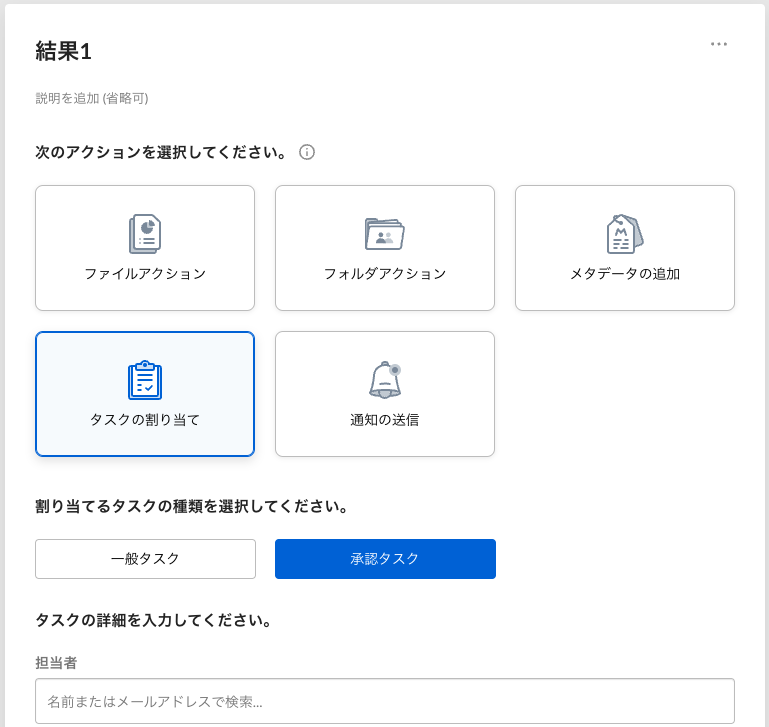

トリガーイベントを作成したら、次はイベントの実行により生じさせたい状態である「結果」を指定します。ひとつのトリガーに対して、複数の結果を指定可能です。
「ファイルアクション」を指定した場合を例に挙げます。
(ア)    「結果」セクションの「次のアクションを選択してください」で、「ファイルアクション」をクリックします。
(イ)    アクションの選択画面(コピー/移動/削除/ロックなど)が表示されます。
(ウ)    「コピー」をクリックした場合、コピーするファイルの選択画面が表示されます。
(エ)    ファイル選択後、ファイルのコピー先を選びます。
この設定によって、アップロードされたファイルのバックアップをとる、というワークフローが作成されました。
