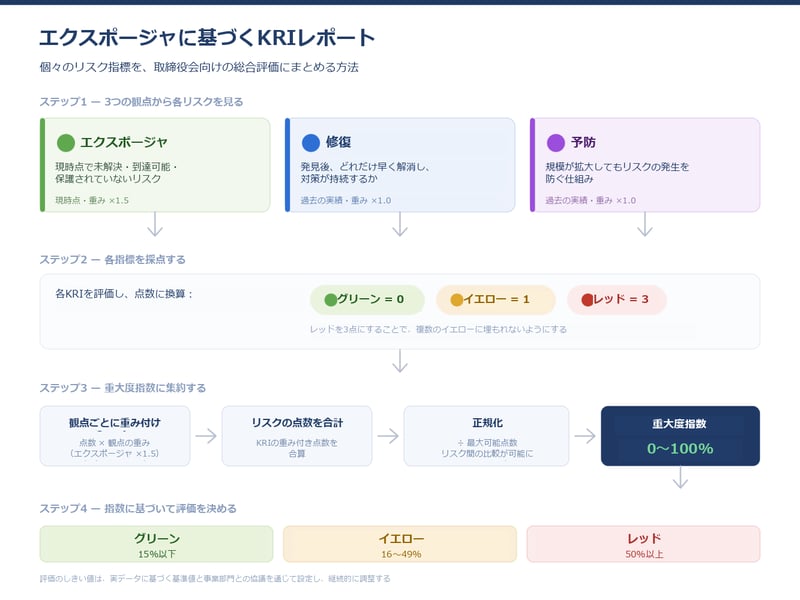

フレームワークの構成
このフレームワークは、企業の各サイバーセキュリティリスクを3つの観点から捉えます。
  • エクスポージャ: 現在の状態です。今この瞬間に何がオープンにされ、到達可能で、保護されていないかを示します。四半期末時点のスナップショットであり、現在どれほどのリスクを抱えているかを答えるため、取締役会が最も重視する観点です。
  • 修復の速度と品質: 過去を振り返る観点です。問題を発見した後、どれほど迅速に解消し、その修正が持続するかを見ます。速度だけでは十分ではありません。長続きしない修正は繰り返し発生するエクスポージャになります。
  • 予防: 構造的な観点です。事業が拡大してもエクスポージャの発生を防ぐ上流の制御です。AIによってアウトプット量が人員を上回るとき、予防が機能するかどうかが重要になります。
私たちはこの3つの観点を、脆弱性へのエクスポージャ、クラウドの設定ミス、第三者の侵害、不正アクセス、ソーシャルエンジニアリングから、AIエージェントや実行の制御という新たな領域まで、約10種類の企業リスクに適用しています。それぞれにAI時代のエクスポージャを明示的に示す指標を少なくとも1つ設けています。「AIリスク」を別枠で付け足すのではなく、既存のリスクの捉え方に組み込むのです。
各観点の指標を例で説明します。
  • エクスポージャでは、パッチ適用のSLA達成率を、時間で重み付けした重大なエクスポージャの指標に置き換えています。四半期末時点で未解消の重大度「緊急」「高」の脆弱性について、未解消の期間に現在の悪用可能性を掛け、合計を件数で割ります。この値は本当に危険な問題が放置されると上がり、悪用可能な問題を迅速に解消すると下がります。SLAを形式的に達成したかどうかとは独立して動くことが、この指標の存在理由です。
  • 修復品質では、再発率を追加しています。四半期中に解消した問題のうち、以前に実質的に解消したものと同じ弱点の種類、同じコンポーネントに該当する割合です。低ければ修正が長持ちしており、高ければ症状に対処しているだけです。速度の指標だけではこれは見えません。
  • 予防では、マージ前の検出率を追加しています。コードがマージされる前に上流のゲートで検出できた欠陥の割合であり、本番環境に流出して後から見つかるものとは区別します。これはカバー率ではなく結果の指標です。スキャナーを何台有効にしたかではなく、エクスポージャになる前に問題を本当に阻止できているかを測ります。AI生成分も含め、パイプラインを通るコードが増えても、予防が追いついているかを正しく示します。
kri_reporting_ja
スコアリング

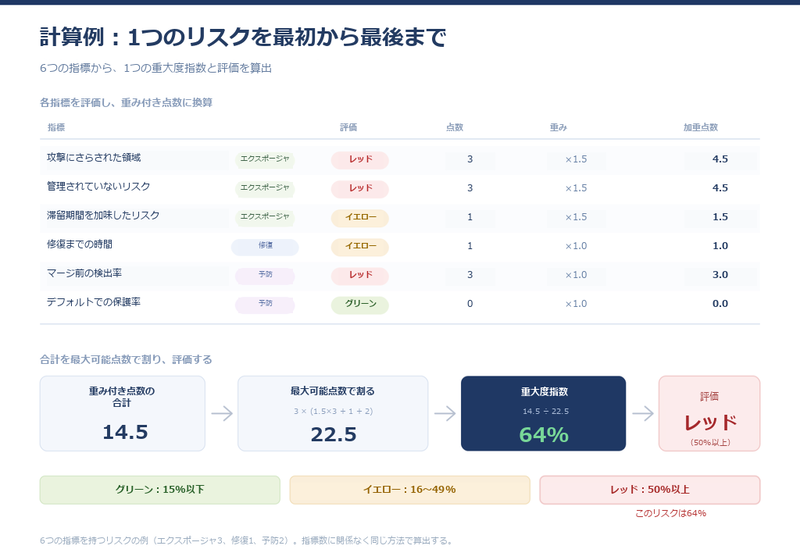

3つの観点と主要リスクにまたがる指標を用意したら、取締役会が一目で理解できる形にまとめる必要があります。ここで多くのリスク管理プログラムは整合性を失います。十数個の指標を1色にまとめると、四半期ごとに主観的な判断が混じり、色が一貫した意味を持たなくなるからです。
私たちの集約方法は、設計上、決定論的です。判断は1段下のしきい値設定に置きます。しきい値が決まれば、同じインプットは常に同じ色になります。各指標をグリーン・イエロー・レッドの0・1・3点とし、レッドの点数を意図的に大きくしています。単純平均では複数のイエローが1つのレッドを上回る可能性がありますが、現在悪用可能なエクスポージャは平均で打ち消すべきものではありません。さらに観点ごとに点数を重み付けし、現在のリスク状態が同色の修復・予防指標より強く反映されるよう、エクスポージャには1.5倍の重みを付けています。
このようなフレームワークを実装する方に、最近取り組んだ重要な点をお伝えします。重み付けした点数の合計は生のスコアですが、リスク間で比較できません。8指標のリスクは、5指標のリスクより、指標が多いという理由だけで高得点になり得ます。そこで各リスクの点数を、そのリスクが取り得る最大点で割り、0〜100%の深刻度指数に変換します。5指標でも9指標でも同じ尺度になります。この正規化によって、15%以下をグリーン、16〜49%をイエロー、50%以上をレッドと評価できます。
kri_worked_example_ja
評価を決める指数への正規化については、一般的な考え方とは異なる立場を取っています。サイバーリスクを年間の予想損失額(ドル)に換算する手法があります。CFOに伝わりやすい魅力は理解できます。しかし、定量化したリスクを取締役会や経営陣に示すと、議論はいつも金額そのものに集中します。損失見積もりや発生確率が争点となり、モデルの仮定やインプットの検証に時間が費やされ、本来説明すべきエクスポージャが手つかずになります。実際のリスクではなく計算方法の議論になるのです。
深刻度指数は違います。範囲が明確で透明性があり、誰でも確認できる指標に直接さかのぼれます。あるリスクが67%なのは3つの指標がレッドだからであり、AIモデルが損失分布を推定したからではありません。取締役会に数字は示しますが、数字が議論を占有するのではなく、議論の出発点になります。中心にあるのはエクスポージャ、その変化の方向、レッドに対して何をするかです。指数は取締役会に、どのリスクに時間を使い、それぞれが適切な方向に進んでいるかを示し、その役割を終えます。
