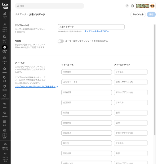

2.メタデータテンプレートの設計
どの情報をフィールド化するかは、検索精度に直結します。フィールドが多過ぎると運用負荷が高くなり、少な過ぎると絞り込みが効きません。業務上どの問いに答える必要があるのかから逆算し、必要十分なフィールド構成を決めます。
メタデータテンプレート
