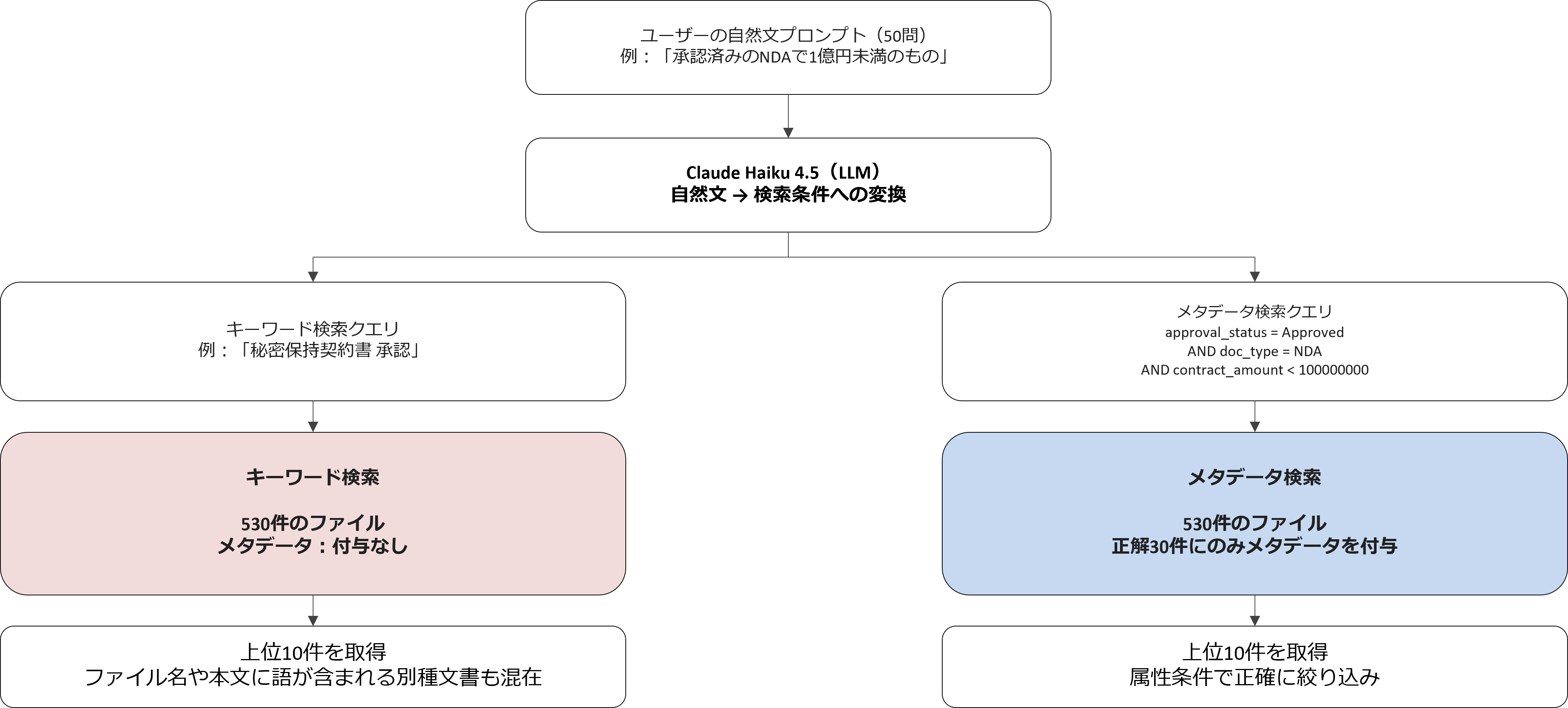

検証の構成
メタデータの有無によるAIの回答精度の差を検証するために、専用のデータセットを準備しました。データセットは、契約書、稟議書、取締役会議事録など500件以上の企業コンテンツ(ダミーファイル)で構成されています。データセットには、正解となるファイル30件のほかに、内容が似通ったファイル、内容を混同しそうなファイル、無関係のファイルが含まれています。回答精度の差を検証するために、2つのデータセットを用意し、一方だけに正解となるファイル30件にメタデータを付与しました。

検証用に50件のユーザープロンプトを用意し、プロンプトごとに検索結果として返ってくるべき正解ファイルセット30件をどれだけ正確に抽出できるかを比較しました。プロンプトの例は、次の通りです。
  • 承認済みのNDAで1億円未満のもの
  • 2026年中に保管期限が来る契約書
  • ドラフト段階の稟議書
ユーザープロンプトからのキーワード検索のキーワード生成とメタデータ検索の検索条件生成には、Claude Haiku 4.5を使用しました。AIが生成した検索条件を用いて、Boxのキーワード検索とメタデータ検索をそれぞれ実行して、回答精度を比較しました。
  • キーワード検索: AIで生成したキーワードを使用して、メタデータが付与されていないデータセットに対してBoxのファイル検索を実行
  • メタデータ検索: AIが生成したメタデータ検索条件を使用して、メタデータが付与されたデータセットに対してBoxのメタデータ検索を実行
各プロンプトについて、取得結果の上位10件の中に、事前定義した正解ファイルセットのファイルがすべて含まれていれば「正解」、1件でも取りこぼした場合は「不正解」として、50件全体の正答率を集計しました。
検証の全体像

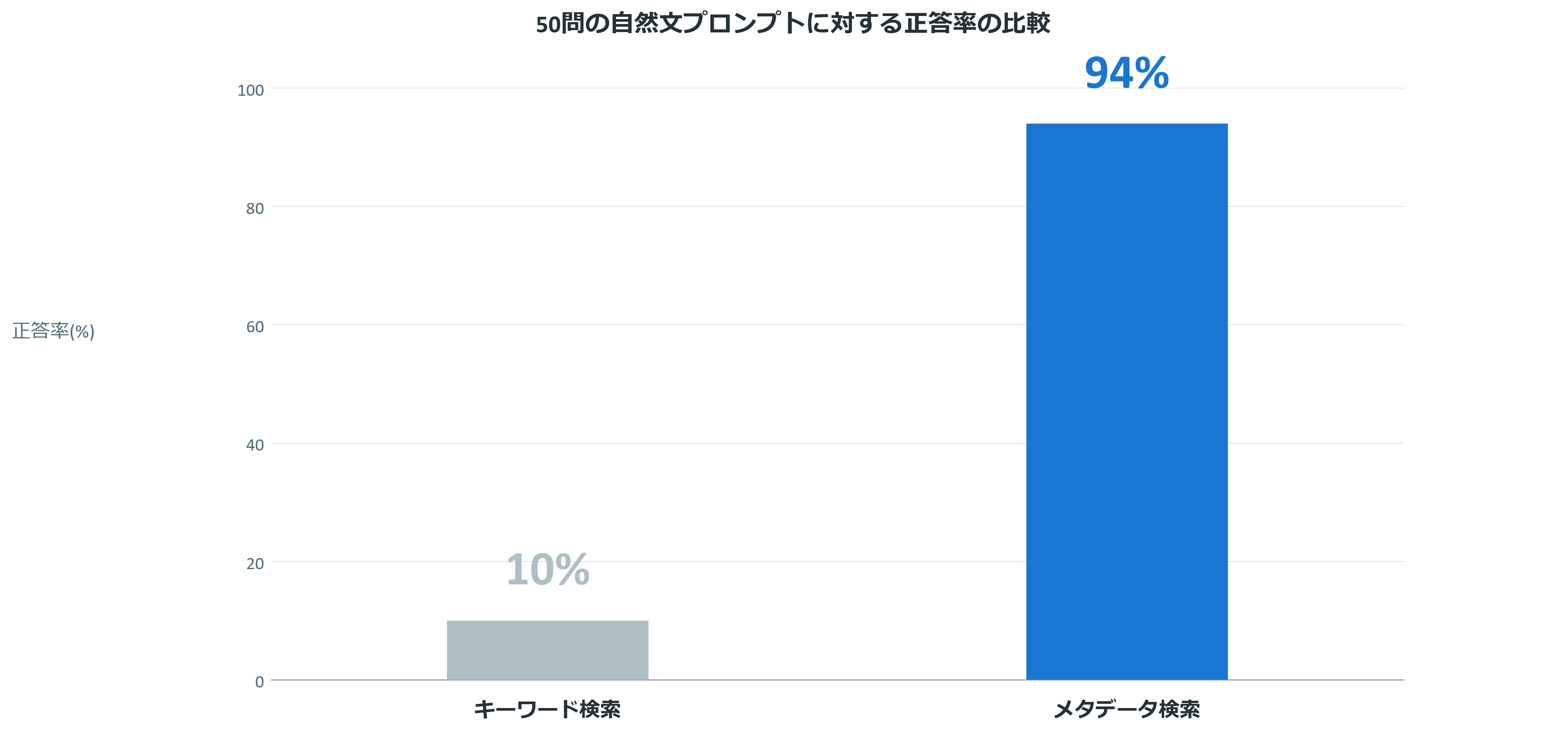

結果は、94% vs 10%
検証結果は、歴然でした。
正答率の比較
メタデータ検索では、50問中47問が正解(正答率 94%)でした。一方、キーワード検索では、50問中5問しか正解(正答率 10%)となりませんでした。
この検証結果は、メタデータ検索を用いれば意図したファイルを正確に抽出できることを示していますが、今回の検証結果で重要なのは、94%と10%という数字そのものだけではありません。
本質的な差は、メタデータという属性条件を扱えるかどうかにあります。たとえば、「承認済みのNDAで1億円未満のもの」という問いには、少なくとも3つの条件が含まれています。
  • 承認ステータスが承認済みであること
  • 文書種別がNDAであること
  • 契約金額が1億円未満であること
メタデータがあれば、これらはそれぞれ独立したフィールドとして扱えます。したがって、検索条件として明確に指定できます。
一方、キーワード検索では、「承認済み」「NDA」「1億円」という文字列が本文やファイル名に含まれているかどうかを手がかりにするしかありません。しかし、本文中に「1億円」と書かれていたとしても、それが契約金額なのか、違約金なのか、説明上の例示なのかは分かりません。「承認済み」という言葉があっても、それが契約ステータスを示しているのか、稟議や発注に関する記述なのかは判別できません。
つまり、キーワード検索では、属性条件を厳密に扱うことが原理的に難しいのです。これに対して、メタデータ検索では「契約金額フィールドの値が1億円未満」「承認ステータスフィールドの値が承認済み」といった条件で検索できます。
ここに、正答率94%と10%を分けた理由があります。
