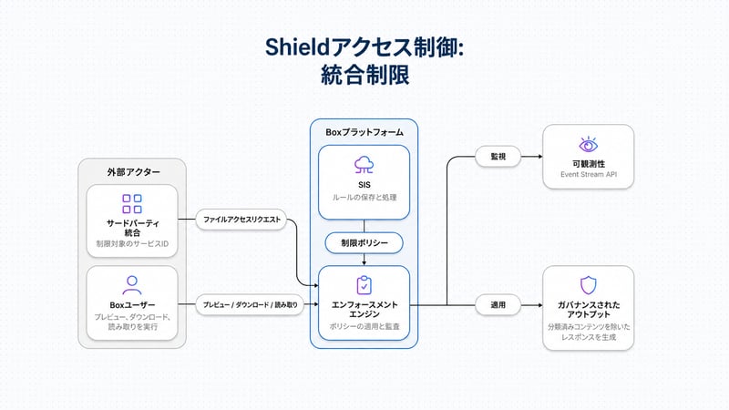

アーキテクチャを段階ごとに解説
分類ベースのアクセスポリシーは、Box Shieldの統合制限セキュリティ制御を拡張し、新たにReadアクションを追加します。Readアクションは、リクエスト時に各ファイルの分類に照らして評価されます。以下では、エンドツーエンドで何が起こるのかを段階ごとに、それぞれのセキュリティチェックポイントとともに説明します。
A. Boxユーザーが接続済み統合を通じてアクセスを開始
Boxユーザーが、接続済みのサードパーティ統合を通じてアクションを開始します。統合はファイルリクエストをBoxに送信し、外部のserviceIdによって自身を識別します。Boxは統合のserviceIdを評価し、要求されたアクションを許可するか、ブロックするか、監視するかを判断します。
B. Box Platform: SISがルールを保持
Shieldのルールストア(SIS)は、管理者が設定したすべてのアクセスポリシーにおけるSingle Source of Truth(信頼できる唯一の情報源)です。管理者が分類ベースのアクセスポリシーを作成すると、DownloadとReadの切り替え、スコープ(block-all-exceptまたはallow-only)、統合のリストがここに保存されます。SISは、各アクションの適用モード(enforceまたはmonitor)も個別に保持します。
C. Box Platform: エンフォースメントエンジンが判断
接続済み統合からのすべてのファイルアクセスリクエストは、エンフォースメントエンジンに到達します。エンフォースメントエンジンはファイルの現在のデータ分類を取得し、そのデータ分類に適用される制限ポリシーをSISで参照して、呼び出し元のserviceIdをDownloadとReadの各スコープに対して個別に評価します。ポリシーは、Boxユーザーだけではなく、接続済み統合のserviceIdを評価します。ユーザーがコンテンツに直接アクセスする場合、ブロック対象となる制限付き統合のserviceIdはありません。ユーザーが接続済み統合を通じて操作する場合、その統合はRead制限によって停止できます。DownloadとReadは同じ制御上で個別に切り替えられる2つのアクションです。そのため管理者は、すべての統合による「機密」コンテンツのプレビューをブロックしながら、特定のリストに対してダウンロードを許可するといった設定や、その他の任意の組み合わせを設定できます。
D. 可観測性: すべての判断をログに記録
許可、ブロック、ブロックされるはずだった判断(monitorモード)はすべて、アプリケーションID、アプリケーション名、アクションタイプ(downloadまたはread)、適用モード、ファイルID、ユーザー、タイムスタンプとともにEvent Stream APIへ送信されます。管理者は、自ら追加の計測を実装することなく、両方のアクションカテゴリにわたる制限アクティビティを完全に可視化できます。
E. ガバナンスされたアウトプット: 呼び出し元が実際に受け取るもの
Read制限が適用されると、統合には分類済みコンテンツが取り除かれたレスポンスが返されます。部分的な回答は返されません。テキスト表現も取得できません。呼び出し元はファイルが存在すること自体は確認できます(現時点ではメタデータは引き続き返されます)が、そのコンテンツを取り込むことはできません。
アーキテクチャ図
Shieldアクセス制御の統合制限図
